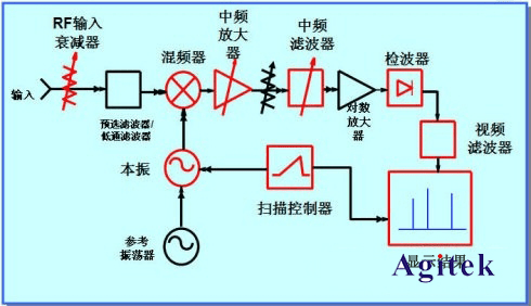

如图是传统扫频分析仪简化的方框图。传统结构是扫频超外差频谱分析仪(SA),正是这种结构使得工程师在几十年前就能进行频域测量。
当前一代频谱分析仪包括许多数字要素,如ADCs、DSPs和微处理器。但基本扫频方法仍大部分相同。
SA通过下变频关心的信号,然后扫描通过解析带宽(RBW)滤波器的传输频带,来进行功率相对于频率关系测量。RBW滤波器后面是一个检测器,计算选定频宽中每个频率点上的幅度。
这种方法的优点是提供了高动态范围,缺点是一次只能计算一个频率点的数据。结果,测量数据只对相对稳定的、不变化的窄带输入信号有效。
