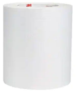

对于要长时间粘贴的应用,3M 公司生产的 3M-4077 长时间粘贴无纺布胶带(图 2)。3M 4077 4" X 10YD(图 1)是一种流行的尺寸,4 英寸 X 10 码 (10 cm X 9 m),白色无纺聚氨酯基材,厚度为 0.16 毫米 (mm)。它使用的是长效丙烯酸粘胶,这使得它在长时间使用时非常舒适。其 MVTR 规定为 ~185 gm/m2,具有一定的耐液性,在 14 天的建议使用期内允许皮肤自由呼吸。
图 2:3M 4077 医用固定胶带建议的超长粘贴时间最长可达 14 天。它以方便的卷筒形式提供,直径小于 8 英寸 (20 cm)。(图片来源:3M Medical Materials)
3M 4077 医用固定胶带不能重新定位,建议只使用一次,因此该胶带适用于使用一次后就丢弃的长期佩戴型生物识别传感器。
像这里讨论的所有胶带一样,3M 的 4077 是以卷状形式提供的,便于使用。该带卷直径小于 8 英寸 (20 cm),很容易存放在医疗室或急诊室。

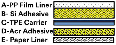

对于一些传感器的监测应用,传感器必须可以重新定位,以便多次使用,而且还必须将医疗仪器固定在病人的皮肤上。在这些应用中,像 3M 2477P 4" X 10YD 这样的双面胶带就非常有用(图 3)。该胶带尺寸为 4 英寸 × 10 码 (10 cm X 9 m),基材为非常薄的 0.04 mm 热塑性弹性体 (TPE),两面都有粘胶(C 层)。TPE 是半透明的,可以方便地看到传感器和皮肤,有助于正确粘贴。一面是有机硅丙烯酸酯医疗胶胶(B 层),该粘胶被设计成可在皮肤上轻轻移除并重新定位以固定生物识别传感器。在 TPE 基材的反面是一种丙烯酸基粘胶(D 层)。这第二种粘胶可以安全地附着在微型医疗生物识别传感器设备上。
图 3:双面 3M 2477P 4 x 10 YD 医用固定胶带的层数包括一面是丙烯酸硅胶(B 层),另一面是丙烯酸基胶(D 层)。(图片来源:3M Medical Materials)
这种独特的医用固定胶带可以有两种用途。首先,它可以作为传感器和医疗生物识别记录设备的安全装置。这提供了一个紧凑的生物识别记录系统,没有长线。生物识别传感器设备可以是一个非常轻便的嵌入式计算机,由 CR2032 电池供电。它可以在闪存中记录传感器读数,或通过蓝牙或 Wi-Fi 将传感器读数发送到电脑或移动设备。对于基于邮票大小单板计算机 (SBC) 的商业生物识别传感器设备来说,这对其原型设计也很有用。
第二,这种胶带可以作为独立的医用胶带使用。硅胶粘胶面可用于可重新定位或可重复使用的生物识别传感器。这使得运动员的生物识别传感器可以每天使用和重复使用。该胶带对液体有适度的耐受力,MVTR 为 400 gm/m2——适合短期使用。
3M-2477P 的规格不建议将丙烯酸类粘胶贴着皮肤使用。
