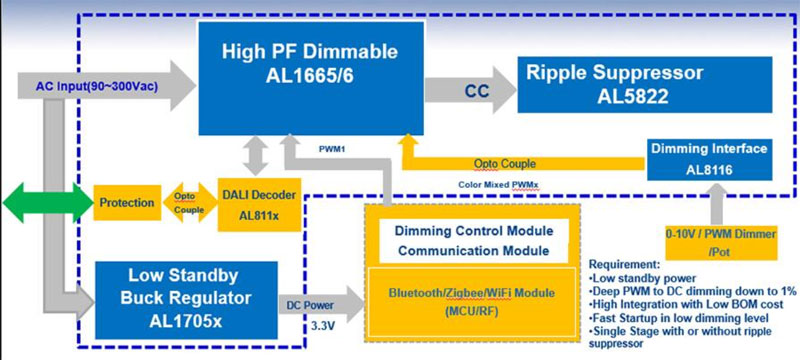

图 1 框图显示了三个基本 IC 如何构成 <30 W 应用及如何相互作用,以实现所需的核心功能。这三个基本 IC 分别为可调光 LED 控制器、纹波抑制器和调光信号接口控制器。
图 1:高级 IC——可调光 LED 控制器、纹波抑制器和调光信号接口控制器,构成了<30 W 建筑照明设计的核心器件。(图片来源: Diodes Incorporated)
我们来单独看这三个 IC。AL1666S-13 高性能可调光 LED 控制器的输入电压范围宽,具体为 85 VAC 至 305 VAC,其 PFC 大于 0.9 且 THD 低于 10%。该 IC 支持 0 - 10 V 模拟调光,范围为 5% 至 100%,可与搭配使用所有的 ANSI 标准调光器;用于非模拟 PWM 调光时,范围为 1% 至 100%,频率为 1 kHz。为了保持性能一致性,该 IC 具有严格的、优于 ±2% 的 LED 电流电源调整率,以及优于 ±2% 的、从半载到满载的 LED 电流负载调节能力。

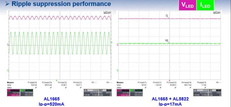

AL5822W6-7 是一款自适应 100/120 Hz LED 电流纹波抑制器,采用 SOT-23-6 封装。该 IC 解决了将电流纹波降至最低的难题,可满足日益严格的标准。此外,由于该 IC 与 LED 连接,因此有必要加入防止短路、过流和过热的保护措施,同时将电路和灯泡插入“带电”插座时支持热灯泡操作。该 IC 可以显著减少波纹,使其下降到初始值的百分之几,一些基本数字已经验证了这点。例如,当与 AL1665S-13 高性能可调光 LED 控制器组合使用时(AL1666S-13 的同类器件),电流纹波峰谷值约为 520 mA,但与 AL5822 组合使用时则降至仅 17 mA(图 2)。
图 2:在设计中加入 AL1665S-13 高性能可调光 LED 控制器,可将电流纹波从 520 mA 的峰峰值降低至仅 17 mA。(图片来源: Diodes Incorporated)

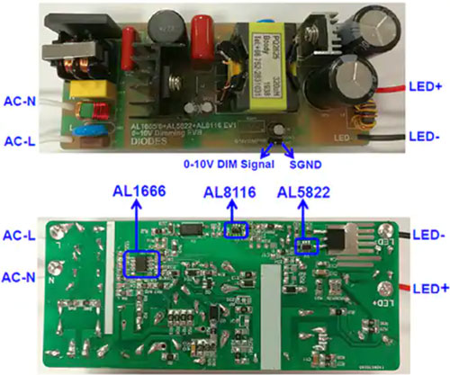

由于所有基于开/关的电源电路都具有仅凭原理图是无法揭示的现实世界的微妙之处,因此评估板是一种可以加快设计验证和核实的资产。AL1666+AL8116+AL5822EV1 是一款评估板,采用上述三种 IC 来提供一个 0 V - 10 V 可调光、高 PFC、单级反激式 LED 驱动器(图 4)。该评估板在 25 V - 50 V 电压范围内提供 1200 mA 恒流输出,输入电压为 90 VAC - 305 VAC。
图 4:为了加速完成项目,AL1666+AL8116+AL5822EV1 评估板(顶部和底部)有助于深入了解可调光 LED 驱动电路的运行。该评估板采用 AL1666 初级侧侧控制器、AL8116 次级侧调光接口 IC 和 AL5822 LED 电流纹波抑制器。(图片来源: Diodes Incorporated)

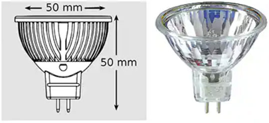

例如,通常使用的 AL 灯形状各异,但其中一种特别广泛用于住宅和商业环境中是定向照明 MR16(图 5)。多年来,这种外形的卤素光源灯泡一直是标准 AL 照明的首选之一。
图 5:使用卤素作为光源的 MR16 灯泡的外形和尺寸在 AL 装置中广泛使用。(图片来源:维基百科;W.W. Grainger, Inc.)
MR16 的周长最大时,直径为 2 英寸。“MR”代表多面反射器,这就是能够控制其投射光线的方向和传播的原因。这种灯泡通常(但并不总是)采用 12 V 交流供电,一般情况下通过线路电压降压变压器供电。
一个小型卤素 MR16 需要 20 W,使用寿命为 2000 至 6000 小时。相比之下,LED 等效产品只需要数瓦电源,而且使用寿命为 10 万小时左右。随着 AL 向基于 LED 的光源过渡,重要的一点是能够在这种封装中包含所需的电路,以便为巨大的售后更换市场以及新型的 AL 设计导入提供“相同形状和适配性”的灯泡。

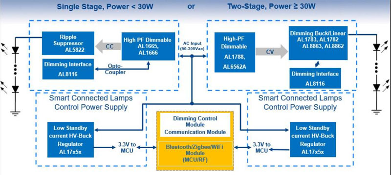

对于诸如户外应用等 30 W 以上的 LED 灯驱动(相当于约 3 A 的 LED 电流驱动),两级拓扑结构可能优于单级方法,尽管其控制和通信模块可以是相同的(图 6)。
图 6:功率较高的 LED 照明设计(30 W 以上)利用两级拓扑结构(右)与较低功率设计的单级方法(左),两者的“智能”接口可能相同。(图片来源: Diodes Incorporated)
