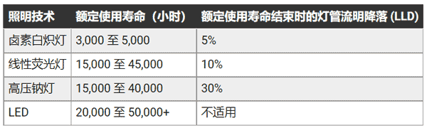

LED 的使用寿命通常大于 25,000 小时,但其光效和亮度会随着其老化而下降。LED 灯具的使用寿命是基于其下降到初始光输出的 70% 所需的小时数,称为 L70 参数。非 LED 照明技术在某个时间点会出现灾难性故障;其使用寿命定义为 50% 的设备预计会失效的工作小时数。非 LED 技术也会发生流明值随着老化而下降的现象。这种效应称为灯管流明降落 (LLD);对于不同的照明技术,此效应也有所不同(表 1)。
表 1:灯管流明降落和额定使用寿命的比较。(表格来源:Banner Engineering)

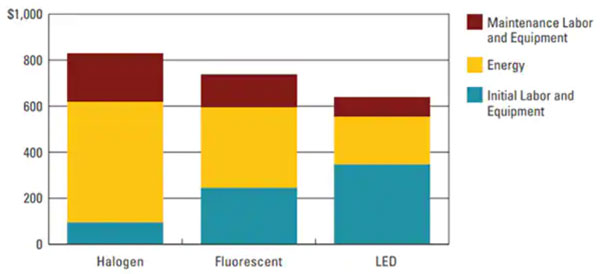

要比较照明技术的成本,用户需要考虑初始人工和设备成本,再加上灯具使用期内的能源、维护人工和设备成本(图 2)。初始人工和设备成本可以通过提高能效和降低维护需求来克服,更持久和更高效的 LED 可以显著节省使用寿命期间的成本。
图 2:基于 15 年使用寿命周期的照明成本比较。(图片来源:Banner Engineering)

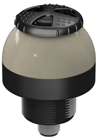

电子标签拣货系统提供更高的效率、生产力和精度,可降低仓库拣选作业的成本。对于电子标签拣货设施,Banner 提供 EZ-LIGHT® K50L 系列,包括 K50LGRASXPQ(图 3)。根据具体型号,K50L 灯具提供一个 LED(绿光)、两个 LED(绿光和红光)或三个 LED(绿光、红光和黄光),并且都有抗振性。K50LGRASXPQ 提供绿光和红光 LED 照明,以及多种音调的声音警报。K50L 系列的特性包括:
· 易于安装,带有明亮的 LED 指示灯和声音警报
· 坚固耐用,完全密封。符合 DIN 40050-9 标准,达到 IP67 或 IP69K,具体等级取决于型号
· 这些自足式灯具不需要外部控制器
· 抗射频干扰 (RFI) 和电磁干扰 (EMI)
· IP67 型号的声音警报强度可调节,可以是连续或间断的
· 安装灵活,输入从 12 VDC 至 30 VDC,具有反极性保护
图 3:Banner Engineering 的 K50 系列电子标签拣货灯具采用直流供电,有稳定或间断的声音指示,并有 1、2 或 3 个彩色 LED 指示灯可供选择,具体取决于型号。(图片来源:Banner Engineering)

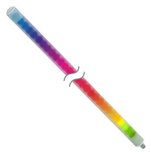

叉车司机的视线可能会受到阻碍,在放置难以摆放的货物时需要多次下车。通过使用叉车引导灯具和传感器,可以提高物料搬运操作的效率。例如,Banner 的 WLS27PXRGBW285DSQ 灯具属于 WLS27 Pro 系列,长 285 mm,提供 IP66、IP67 和 IP69K 环境等级,包含红光、绿光、蓝光和白光 LED(图 4)。
图 4:这款灯具长 285 mm,包含红光、绿光、蓝光和白光 LED,可用于叉车引导。它具有 IP66、IP67 和 IP69K 环境等级。(图片来源:Banner Engineering)
WLS27 Pro 系列的所有灯具都能以不同的速度和模式显示多色动画,并能进行分段,因此非常适合叉车引导系统。WLS27 Pro 灯具在铝制框架中采用防碎的共聚物外壳,能够抗破损和抗冲击。IP69K 等级使其能在恶劣的冲洗和户外环境中正常工作。该系列集成了定时器和计数器功能,能利用脉冲信号显示时间或数量信息,包括距离和位置。

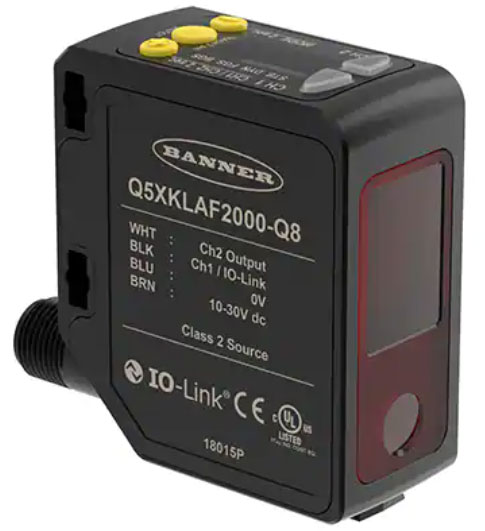

WLS27 Pro 灯具可与 Q5X 多功能激光传感器相结合,实现叉车引导系统(图 5)。Q5X 的检测范围为 50 mm 至 5 m。其他特性包括:
· 能可靠检测透明和反光物体、多色目标、金属光泽背景中的黑色目标、黑色背景中的黑色目标以及深色物体(<0.1% 反光的黑色目标)
· 双重示教模式同时测量光强度和距离
· 可 270 度旋转,以适应各种安装限制
· 可通过 IO-link、远程示教、板载用户界面或可选的远程传感器显示屏进行编程
图 5:诸如 Banner Engineering 的 Q5X 等多功能激光传感器可以用来实现叉车导向系统。(图片:Banner Engineering)

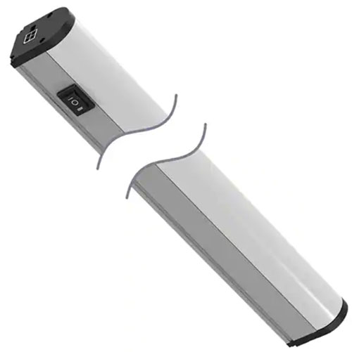

Banner 的 WLB32ZC285PBQMB 是 285 mm 长的超亮 LED 灯具,具有 750 lm 的均匀光输出和无眩光“光辉”(图 6)。它来自 WLB32 系列,该系列包括长度为 285 至 1130 mm 的灯具,照明等级为 750 至 3000 lm。这些灯具设计用于工作站、机器照明、控制柜和生产线中。
图 6:Banner 的 WLB32ZC285PBQMB 型产品是 285 mm 长超亮 LED 条形灯,可满足一般照明需求。(图片:Banner Engineering)
WLB32 灯条可以通过“菊花链”形成连续长度的照明,只需最少的接线,同时每个灯条保持独立工作。其他特性包括:
· 高/低/关 (High/Low/Off) 开关
· 防碎窗和金属外壳
· 使用磁性或角形支架或卡扣进行灵活安装
· 某些型号有护眼功能,可阻挡侧面眩光
· 某些型号带运动检测功能
