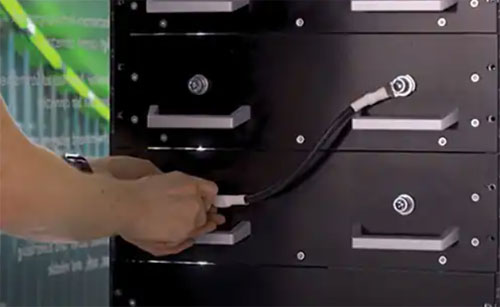

接线片式电缆连接组件是连接 BESS 中电池模块的常用方法(图 1)。接线片式连接器相对便宜,但在 BESS 装置中使用时存在几个缺点:
· 这种连接器的标准化程度低,缺乏应用灵活性
· 手动连接和拧紧每个接线柱螺母的过程非常耗时,而且容易出现接线错误。
· 如果螺母没有正确拧紧,连接处会有很高的电阻,从而导致过热。
· 接线片式连接器直接暴露于外界环境中,无任何保护;当在户外使用时,插片式连接器的可靠性会因为暴露在灰尘或低压水柱以及冷凝和水雾环境中而降低。
· 接线片式连接器不是触摸安全式器件,不符合现有安全标准,容易造成安装人员和维修人员触电。
图 1:用电缆插头组件连接模块化 BESS 很费时,而且容易出现连接错误,且插片连接器本身并不具有触摸安全性。(图片:Phoenix Contact)

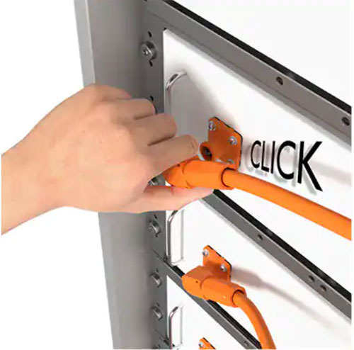

Phoenix Contact 的插拔式电池电极连接器有彩色编码和机械键销,以防止交叉接线;而且这种连接器可以方便地插入触摸保护型插座并锁定到位(图 3)。
图 3:这种插拔式电池电极连接器采用机械键销和颜色编码,可防止交叉接线。当把这种连接器插入触摸保护型插座并锁定到位时,会发出“咔哒”声。(图片来源:Phoenix Contact)

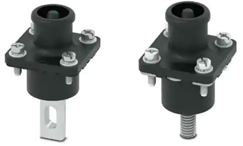

除了满足安装人员和系统集成商的技术要求外,面板安装型电池电极连接器让 BESS 系统设计人员能够灵活地在系统内选择母线或螺柱附件(图 6)。与电缆连接器一样,面板安装型连接器的正电极为橙色(可选择母线,如 1130816,或螺柱附件,如 1106303),负电极为黑色(可选择母线,如 1130814,或螺柱附件,如 1106304)。
图 6:可选择母线(左)或螺柱(右)系统连接的面板安装型电池电极连接器部分的图片。(图片来源:Phoenix Contact)
