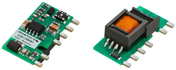

要采用这种方法,设计人员可以选择使用 Mornsun 的 LS-R3系列板安装 AC/DC 转换器,该转换器满足一系列的 EMI 和 EMS 要求。基本的核心板可提供 3 至 10 W 的功率输出,尺寸为 28 x 14.73 x 11 毫米 (mm),比同等功率的转换器小 43%(图 1)。
图 1:LS-R3 系列 AC/DC 转换器是高度可靠的反激式功率级,可进行定制以符合一系列 EMI/EMS 级别。(图片来源:Mornsun)
该转换器可轻松定制,以满足各种 EMI/EMS 规范,可达到 CISPR32/EN55032 B 级的 EMI,IEC/EN61000-4-4 ±4 千伏 (kV) 电气快速瞬变 (EFT),以及 4 级 EMS 的 ±2 kV 浪涌。通过优化 EMI/EMS 级别,设计人员可以实现多应用 AC/DC 转换器,最大程度降低成本和减小解决方案尺寸。
LS-R3 系列通过了 IEC/EN/UL62368 安全认证,符合 6 级能效标准,具有输出短路和过流保护,以及 -40°C 至 +85°C 的宽工作温度范围。

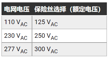

多应用定制始于基本的融合和滤波需求。虽然 LS-R3 系列的输入范围为 85 至 305 V AC(或 70 至 430 V DC),但个别应用的工作电压为特定的电网电压,如 110、230 或 277 V AC,这些电压需要相应额定值的保险丝(表 2)。例如,LS05-13B12R3 型的输出为 12 V DC,电流为 420 毫安 (mA),当用于工作于 277 V AC 输入的设备时,可使用 Littelfuse 的 36911000000 保险丝。
表 2:LS-R3 系列的输入范围为 85 至 305 V AC。保险丝的选择基于使用电源转换器时的实际电网电压。(表格来源:Mornsun)

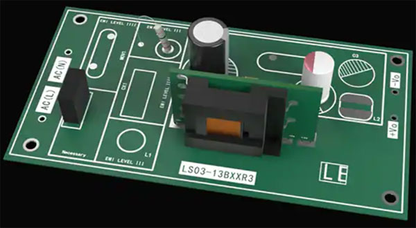

基本设计从保险丝开始,然后增加一个绕线电阻器,如 Vishay 公司的 12 欧姆 (Ω)、3 W 的 AC03000001209JAC00,以减少浪涌电流并提供有限的浪涌保护;一个输入电容,如 Rubycon 公司的 22 微法 (μF)、450 V 的 450BXW22MEFR12.5X20;以及一个基本的输出滤波电容,如 Nichicon RS81C271MDN1,额定为 270 微法 (μF) 和 16 V(图 2)。
这种基本的实现方式符合 EMS 3 级,但不能满足更苛刻的 EMI 或 EMS 规范,只适用于对成本最敏感的设计和非常基本的性能需求。根据熔断情况,它可以在 85 至 305 V AC 输入下工作,并产生一个隔离直流输出。由于只有最低限度的输出滤波,它不符合大多数 EMI 或 EMS 规范,而且输出纹波相对较高。
图 2:这个成本敏感型设计的基本设计效果图符合 EMS 3 级标准,包括四个外部元器件(保险丝,即左边的黑色元器件;输入电容,即中间的黑色圆柱体;输入电阻,即位于输入电容的左边;输出滤波电容,即右边的白色圆柱体)。(图片来源:Mornsun)

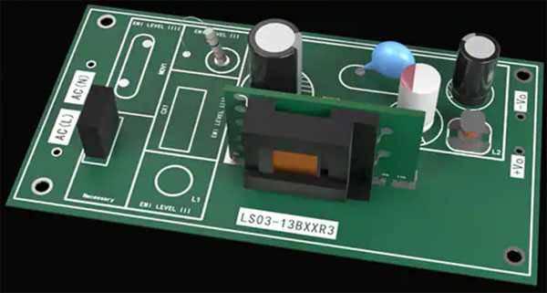

对于需要更多输出滤波和更高水平 EMI 性能的设计,可以增加三个额外的元器件(图 3)。一个横跨转换器初级和次级侧的“Y”型电容,可大幅降低噪声并改善 EMI 性能。注意:为了满足家用电器的 IEC/EN60335 标准,可能需要增加第二个“Y”型电容。
添加一个 Pi 滤波器可以显著减少输出纹波。这可以通过以下方式实现:在基本设计中使用输出电容,并增加一个电解电容(如 Rubycon 的 35THV47M6.3X8,额定值为 47 μF 和 35 V)以及一个电感
图 3:这个二级设计在初级和次级侧增加了一个“Y”型电容(蓝色元器件),以进一步降低噪声和 EMI,并加入了一个 Pi 滤波器以降低输出纹波(该滤波器的设计方法是取下原来的白色输出电容并添加一个电解电容(右上方的黑色元器件)和一个电感(电解电容下面的灰色元器件))。(图片来源:Mornsun)

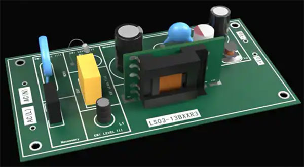

需要 A 类或 B 类 EMI 级别和 4 级 EMS 性能的设计也可以使用 LS-R3 核心印刷电路板(图 4)来实现。在输入端放置一个差模电感器,可使该设计能够满足 A 类 EMI 要求。
图4:增加一个差模输入电感器(L1,PC 板下方的黑色圆柱体)来满足 A 类 EMI 限制;再增加一个“X”电容(CX1,黄色元件,中心左侧)来满足 B 类 EMI;以及在交流输入端增加一个压敏电阻(MOV1,左上方蓝色元器件)来满足 4 级 EMS。(图片来源:Mornsun)
B 类 EMI 限制可通过增加一个“X”电容器来满足,如 TDK 的 B32671Z6104K000,这是一个 0.1 μF、630 V 径向薄膜器件。4 级 EMS 性能可通过插入一个压敏电阻实现,如 TDK 的 B72214S0351K101 金属氧化物压敏电阻 (MOV)。

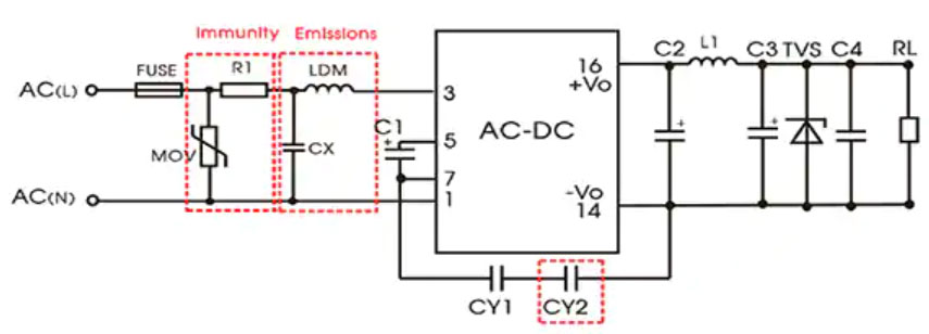

图 5 所示的完整电路可以满足 EMI (CISPR32/EN55032) B 类级别、EMS (IEC/EN61000) EFT±4 kV 以及 ±2 kV 浪涌。
图 5:所示的完整电路图可以满足 EMI (CISPR32/EN55032) B 类级别、EMS (IEC/EN61000) EFT ±4 kV 以及 ±2 kV 浪涌。(图片来源:Mornsun)
在图 5 中,CY2 是前面提到的第二个 Y 型电容,是满足家用电器 IEC/EN60335 要求的必要元器件。LDM 是差分电感器。
