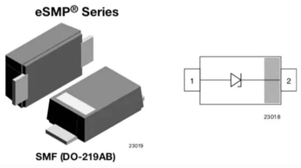

齐纳二极管
工作原理与普通二极管基本一致。不同之处在于,当与可变电压源并联以使其反向偏置时,齐纳二极管在电压达到二极管反向击穿电压时导通,并将电压保持在该值。齐纳二极管代表了一个广阔的电路保护元件单位市场,因其平均单件单价较低,顺利地PK掉了片式压敏电阻器,成为防止电子系统中静电放电影响的低成本解决方案。VishayeSMP SMF BZD27齐纳二极管采用薄型、表面贴装封装,可吸收浪涌电流。它的漏电流很低,具有出色的稳定性。此外,该产品系列还达到MSL 1级要求,符合J-STD-020标准,LF最大峰值为260°C,并通过了JESD 201 2类测试,符合AEC-Q101标准,非常适合用于汽车应用。
图1:Vishay采用eSMP SMF封装的BZD27齐纳二极管 (图源:Vishay)

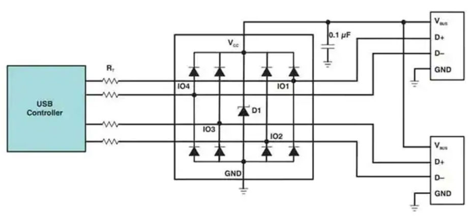

二极管矩阵
单个二极管固然可以起到电路保护的作用,但对尺寸敏感的应用而言,二极管矩阵是更好的选择。二极管矩阵将多个二极管合并到一个封装中,可用于多种用途,比如用于保护USB连接器的引脚(D+和D-)免受外部ESD的破坏。Texas Instruments(TI)的TPD4E001ESD保护阵列是一款基于四通道瞬态电压抑制器(TVS)的静电放电(ESD)保护二极管阵列,其额定ESD冲击消散值为IEC 61000-4-2(4级)国际标准中规定的最高水平。TPD4E001阵列的每通道具有1.5pF IO电容,因此非常适合用于高速数据IO接口中。
图2:TI TPD4E001 ESD保护阵列应用原理图 (图源:贸泽电子)

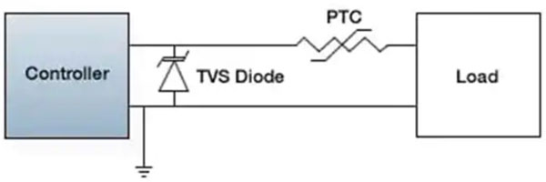

3 短路和电源故障
工厂安装的保险丝和断路器基本能够处理汽车配电线路中的短路。但是,控制器及其负载之间的接线也可能发生短路和其他故障,比如车窗除霜器、门锁、辅助照明、行李舱、音响系统等,因关键接头处的腐蚀和导线接地不良,都可能会发生短路。
一次性保险丝可用于在故障条件下将电路断开,防止进一步损坏周边电子器件或发生火灾。其缺点是,一旦保险丝工作,电路将无法再工作,必须修理或更换。PTC器件属于自恢复保险丝,正常工作电流下,PTC的电阻值较低。当存在故障电流时,PTC装置会升温,增加其电阻并抑制故障电流。当电源或故障被排除,PTC逐渐冷却并恢复到低阻状态。
需要注意的是,为避免干扰引起的误操作,PTC的温度范围要选好。BournsMF-RHT系列PTC自恢复保险丝的最高工作温度达到125℃,远高于常规PTC的最高工作温度85℃。此外还应注意,在非常低的环境温度下,PTC可能需要很长时间才能跳闸。
图4:PTC能有效避免因电路短路而损坏其他电子器件 (图源:Littelfuse)

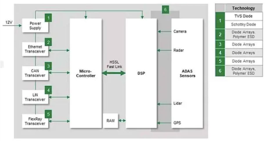

4 保护ADAS子系统
图5展示了ADAS通信和控制子系统的主要功能块,包括应采用的保护器件。对于高速差分以太网接口,可采用ESD和瞬态浪涌保护方法,包括使用聚合物ESD抑制器,如符合AEC-Q200规范的Littelfuse AXGD Xtreme Guard系列
图5:ADAS通信和控制子系统以及对保护装置的需求 (图源:Littelfuse)
对于CAN收发器接口,可参考使用二极管阵列来防止快速瞬变和ESD,比如Littelfuse AQ24CANA系列。Bourns的SMxJ-Q系列也是专门为浪涌和ESD保护应用设计的TVS二极管,峰值反向电压范围从12V到58V。
其中,SMAJ-Q系列的最大峰值脉冲耗散功率为400W,可承受40A的峰值正向浪涌电流,而SMBJ-Q二极管的峰值耗散功率为600W,可承受100A的峰值正向浪涌电流。SMLJ-Q系列提供3000W的峰值脉冲耗散功率,可承受300A的峰值正向浪涌电流。
