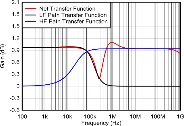

低频路径提供了网络转输功能良好的直流精度,而基于JFET源极跟随器的高频路径为网络传输功能提供了较宽的大信号带宽以及低噪声和低失真。图2所示电路的一个主要难题是实现两条路径的顺利交错,以确保平坦的频率响应。两条路径的传输功能中的任何不匹配都将导致网络传输功能频率响应中断,从而丧失信号保真度。

在中频下,由于低频和高频路径可确定输出,因此为了确保平坦的频率响应,请务必对极点和零点的单独增益和交互进行调优。由于具有相同的分量,中频下的增益均衡难以实现,CHF和RHF(高频电阻)将确定低频和高频路径的极点,如图4所示。
图4:分立式缓冲器频率响应
