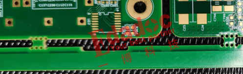

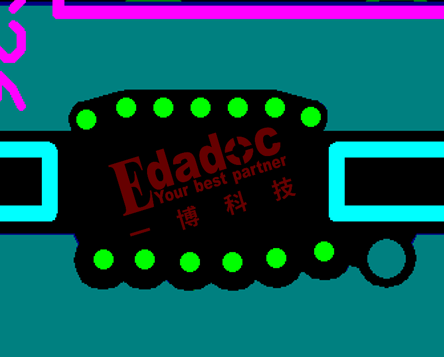

首先从可靠性和成本方面去考虑,
工艺边上的邮票孔最好不要加双排,
因为工艺边最终是要折离,
(下图为加了双排邮票孔的工艺边)
只加在靠近板上这一侧就可以。
加多了也是浪费钻孔成本,
并且分板时板边有毛刺,百害而无益。
我先给你举个例,

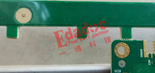

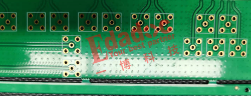

如下图所示,工艺边上的邮票孔只加一排,不要加双排。
下图所示,邮票孔折断后,工艺边整个脱离,断得很整齐。
单排邮票孔的样子
双排的邮票孔的样子

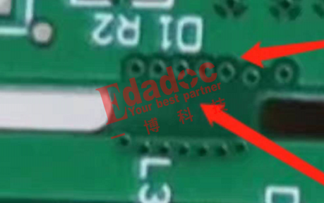

子曦说这个项目我要加邮票孔,按照你教我的方法,
本着节约成本方面去考虑。

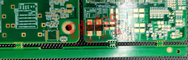

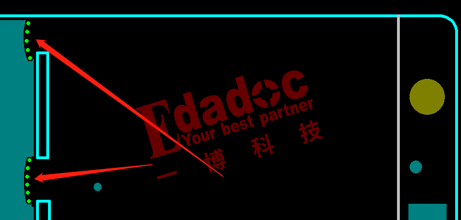

两个单元中间的邮票孔本来要加双排的,
但是我看见靠近板边的位置有一排过孔设计。
我灵机一动,
就一物两用,
把这一排过孔做了半边邮票孔,
结果成了这个样,
半边邮票孔做成了金属化孔。

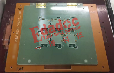

现在工厂说不能正常分板,
因过孔内有铜,
拔起萝卜带起泥,
用分板机分板有卷铜的风险,
关键是要开分板治具。
下图为分板治具:
分板机设备:

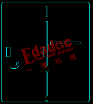

这一边加邮票孔,另一边用板内的过孔。
案发现场的真实场景:
拼板图
当时加邮票孔的时候,我是东瞅瞅,西望望,
突然看到板子中间比较空旷,
并且靠近板边有一排过孔,
心想着这位置不错,
我就在这里加邮票孔,
并且为了方便分板,
我还把这排接地的过孔全部和周围铜皮掏空,
感觉这下能节约一点是一点,
结果,现在这排过孔是开路的。
