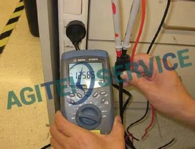

二、良好的使用环境  另外,还需要定期检查和清洁通风口,防止影响仪器散热,过高的温度会影响仪器性能指标。因为最佳工作温度为20℃~30℃。同时使用环境应当洁净少尘,灰尘不仅影响散热还会对仪器的端口产生连接问题。 微信图片_20220121093635.jpg
三、检测交流电源的质量和极性  电压偏差;220V(+5% /-10%)  频率偏差;(50 Hz +/-1%)  谐波 (波形畸变);(小于 5%)  瞬间冲击电压不能大于100V  三相电压不平衡度(小于20%)
四、良好的接地  1. 使用仪器附带的三相电源线;  2.零线和地线压差小于2伏,火线和地线压差220伏。
