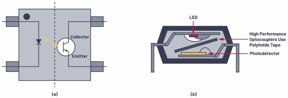

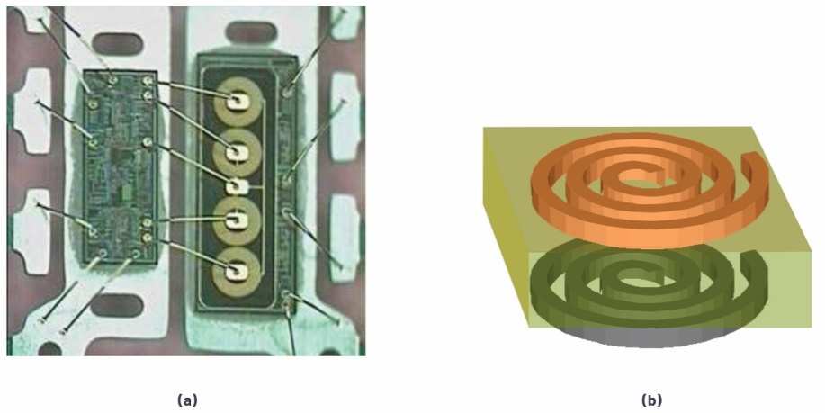

图1所示的光耦合器通过在LED裸片和光电二极管裸片之间填充几毫米厚的模制原料来实现隔离。对于图2所示的基于变压器的数字隔离器来说,隔离性能主要由芯片级微变压器顶部和底部线圈之间20 μm至40 μm厚的聚酰亚胺层决定。我们将介绍这些隔离器的详细结构、这些聚酰亚胺膜的沉积方法、聚酰亚胺膜的特征、高压性能,以及数字隔离器的老化行为。
图1.(a)光耦合器示意图,(b)光耦合器封装截面图
图2.(a)采用塑料封装的数字隔离器,(b)变压器截面图

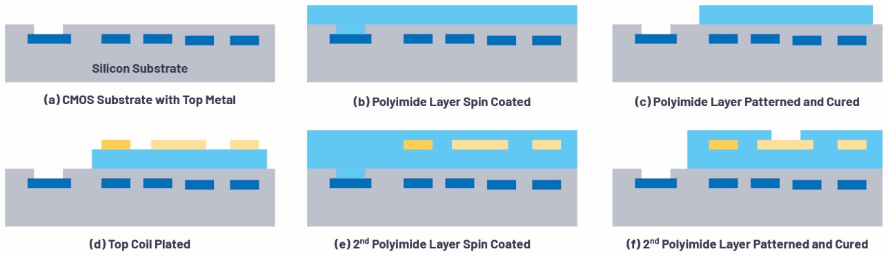

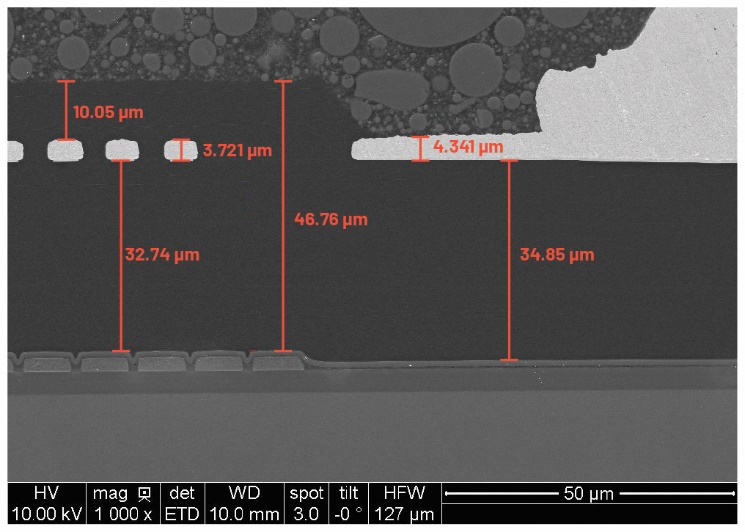

商用聚酰亚胺膜以光刻胶的形式提供,它们按照严格管控的厚度沉积在晶圆上,然后采用标准的光刻工艺成型。图3显示了数字隔离器所用的隔离变压器的工艺流程。对顶部金属层形成底部线圈的CMOS晶圆旋转涂覆第一层光敏聚酰亚胺,然后采用光刻技术形成聚酰亚胺层。然后,对聚酰亚胺进行热固化,以实现高结构质量。对顶部线圈层电镀,然后涂覆第二层聚酰亚胺层,并进行成形和硬化,形成顶部线圈封装。由于沉积而成的聚酰亚胺膜没有空隙(如图4所示),不会发生电晕放电现象,所以变压器设备也具有良好的老化特性,非常适合在连续的交流或直流电压下工作。

图4.制造的隔离变压器的截面图

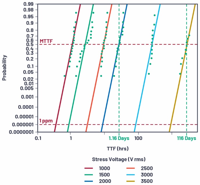

可以通过威伯尔图表分析器件故障的时间分布,如图9所示。对由16个器件组成的组施加6种不同的电压,每组都会形成不错的威伯尔分布图。通过威伯尔图,可以估算平均无故障时间(MTTF),或者在某些故障率(例如1 ppm)下发生故障的时间。很明显,在高压下发生故障的时间比在低压下发生故障的时间短得多。根据VDE 0884-11,从最小到最大的MTTF需要跨越至少两个数量级,在最低测试电压下,63%的故障时间会超过1E7秒或约116天。图9显示在这6种电压下生成的数据集满足这些要求。
图9.采用20 μm厚的聚酰亚胺层的隔离器的威伯尔分布图

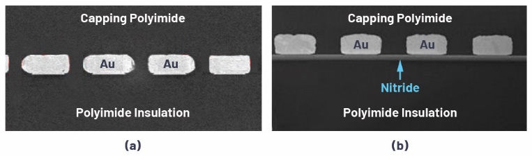

图13.(a)不带和(b)带氮化物电荷注入屏障的变压器隔离

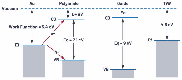

为了分析给定隔离系统的电荷注入,可以绘制能带图,如图14所示。图13显示了隔离系统使用的4种重要材料,分别是:顶部线圈材料Au、顶部线圈与底部线圈之间的隔离材料聚酰亚胺、作为电荷注入屏障的氧化物,以及Au下面的种晶层TiW。根据能带图,可以计算出Au或TiW向聚酰亚胺、氧化物(电子)或孔中注入的电荷量。
图14.电荷注入的能带图
图15显示了在1000 V下,测量得出的聚酰亚胺和采用SiN注入屏障的聚酰亚胺的充电电流随时间的变化。与只使用聚酰亚胺相比,使用采用SiN屏障的聚酰亚胺时,稳态电流降低了超过5倍以上。这突出显示电荷注入过程显著减少,众所周知,在高电场下,电荷注入过程是造成电老化的主要原因。
图15.聚酰亚胺和采用SiN注入屏障的聚酰亚胺的充电电流比较(1 kV时)。
图16显示了采用聚酰亚胺和采用聚酰亚胺/SiN屏障的单裸片配置在60 Hz、1 kV rms至高达3.5 kV rms下的故障时间(HVE测试)与施加的交流电压。图中显示了50%时的使用寿命,以及1 ppm时对数据集的推断值。此外,对于这两种情况,还报告了在使用寿命为30年时的工作电压(推测)。采用聚酰亚胺绝缘的数字隔离器的工作电压为400 V rms,而改进后采用SiN注入屏障的数字隔离器的工作电压>900 V rms(1 ppm时,电压降额20%后为750 V)。根据晶圆级分析比较结果,可以得出,是聚酰亚胺和金属线圈之间的SiN注入屏障使用寿命和工作电压得到了改善。这些SiN薄层会在空间电荷形成开始时减少双极电荷注入,从而降低电流,降低相关的热效应,并且(很可能)延长在给定电压下的使用寿命。
图16.带和不带SiN电荷注入屏障的聚酰亚胺隔离器的故障时间比较
