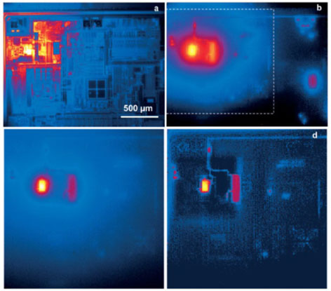

图2: 锁定热成像技术可以迅速识别封装半导体器件中的热点。霍尔传感器电路2的幅度图像(a),相位图像(b),ε校正后0°图像(c; b中指明区域的0°/-90°图像),从(c)中以数字方式去卷积的功耗(d)。
为什么采用锁定热成像技术?
锁定热成像技术是一种有源热成像技术,用来分析微电子器件或比较常用的材料样本,以检测缺陷、损坏,或表征潜在的铸造问题。LiT允许使用红外热成像摄像机,无接触测量表面温度。之所以叫“锁定”,是因为摄像机的采集速率必须与电路激发同步。
LiT以脉冲式电信号的形式对被测器件应用定期热激发,然后使用热成像摄像机监测温度变化。热成像摄像机捕获多个快速采集,使用后处理算法进行计算。对半导体封装器件,故障分析工程师可以勘测封装表面,迅速识别局部化热点,提高封装表面的分辨率和温度分布。

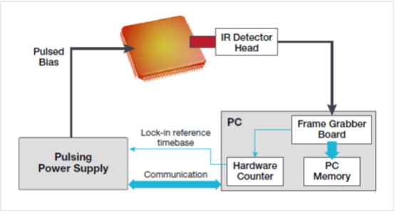

典型的锁定热成像技术系统图如图3所示。
图3: 典型的锁定热成像技术系统的方框图。1

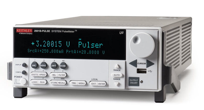

许多故障分析工程师需要全内置仪器来应对挑战,这种仪器要包括内置编程功能协调分析过程,并包括锁定功能及热成像摄像机。为此,泰克科技旗下公司吉时利开发了2601B-PULSE System SourceMeter 10 μs脉冲器/SMU仪器。
图4: 吉时利2601B-PULSE系统源表10 μs脉冲器/SMU仪器。

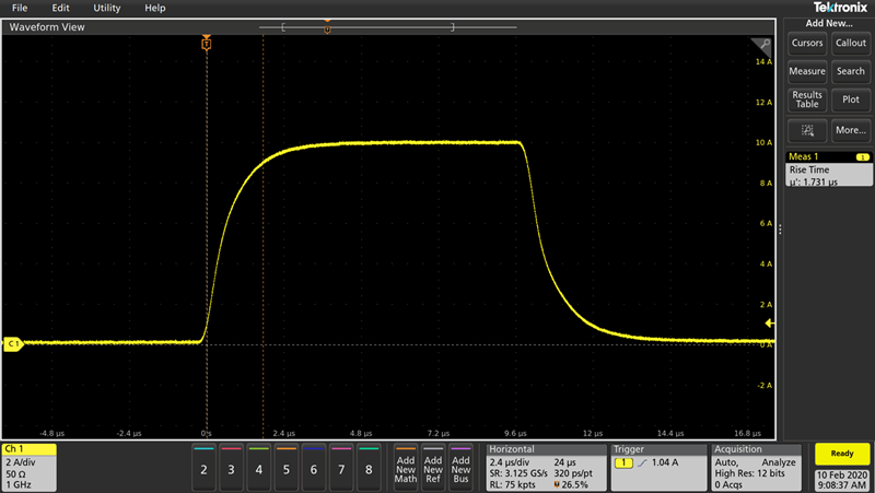

2601B-PULSE是一种高电流/高速脉冲器,拥有测量功能及传统源测量单元的全部功能。这种新型脉冲器提供了领先的10 A @ 10 V电流脉冲输出,最小脉宽10 μs,并拥有快速上升时间,如图5所示。
图5: 高保真10A、10ms脉冲,用于故障器件。
该仪器还有一种内置定时器功能,不再需要使用外部时间基准。内置定时器有一个自由运行的47位计数器及1 MHz时钟输入。定时器的分辨率为1 μs,准确度为±100 ppm。根据图3中的示意图,2601B-PULSE代替了脉冲式电源和硬件计数器。
通过使用2601B-PULSE脉冲器/SMU及支持LAN/以太网的红外热成像摄像机,您可以简化锁定热成像技术配置,允许2601B-PULSE控制测试过程,同时使用PC运行热量分析软件,如图6所示。
