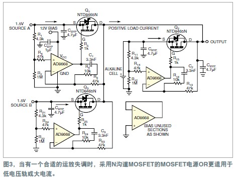

高效率的电压OR操作只需要一只P沟道或N沟道MOSFET、一只适当的运放,以及少量无源元件。本例描述了对正直流电源轨的电压OR应用。P沟道MOSFET设计适合于工作在3.3V或更高电压的小功率单电源系统,而N沟道MOSFET则适用于较低总线电压或较大电流,以及有合适运放偏置电压的情况。

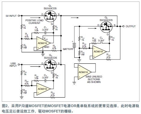

R1/R2、R11/R12和R21/R22构成输入电压分压器,用于将运放输入偏置在略低于所控制输入电压的水平上(图2与图3)。这个偏置必须超过运放的最大失调电压,以确保在施加反向电压时,量产时用的所有运放器件都能正常地关断MOSFET。在P沟道的5V设计实例中,R1与R2将运放反相输入端偏置在输入电压的99.9%(即4.995V)直流处。在稳态工作时,运放用于导通MOSFET,将其它运放的输入保持在相同电压下,使之在运放失调电压的容限内。采用0V失调的完美运放时,轻载电流只能使MOSFET部分增强,因此电路产生一个5mV的MOSFET正整流器压降。这点轻微效果只是R1与R2输入偏置的唯一缺点。如果MOSFET电阻过高,不能在满载时保持5mV,则当MOSFET的输出摆至电源轨时,运放可全增强MOSFET,OR电路为MOSFET提供了全增强的导通电阻。
可以将MOSFET可变的导通电阻看做用于运放检测电流的元件。当你施加反向电压时,MOSFET去增强,I×R压降增加,运放的输出最终停在相应的电源轨,尽力地驱动MOSFET。
在轻载情况以及给定失调电压时,运放尝试使自己电源输出检测的输入端电压,达到其电源输入检测的输入端电压与失调电压之和。开路时,运放没有有意的外在失调。如果运放的失调电压是相反的方向,则当输入电源总线降低到某个低于输出电压总线的电位时,会出现一个相当大的反向截止电流。
图4显示了工作区的电流-电压测试数据。完整的设计(包括有意的失调)产生绿色曲线。等效的相反内部失调与非有意的外在失调则产生蓝色曲线。虽然绿色曲线在轻载时牺牲了一些正向压降,但其正向电压始终小于满载的最大值。有意失调避免在MOSFET中出现大的反向电流。本设计能够以0A电流过渡切换,此时泄漏电流MOSFET的漏极体二极管可能是主要的。
另一方面,无有意失调的蓝色曲线则允许在某些情况下出现大的反向电流。本例显示,在电脑关断MOSFET前,MOSFET上的2mV反向电压产生了大约100mA的反向电流。P沟道和N沟道设计都已经过测试,P沟道设计已量产。
