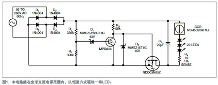

图1的电路包括一个桥、一个斩波器,以及一个电流调节器。全波桥包括二极管D1、D2、D3和D4,其输出送入斩波电路。MOSFET管Q2立即导通,电容C1开始充电。
电阻R1与R2构成一个分压器。当D5负极的电压达到43.5V时,齐纳二极管导通,使Q1导通,从而将Q2的栅极拉低,使其关断。二极管D6用于保护Q2的栅极。
C1上的电压稳定在80V~90V。C1上的电荷供给CCR(恒流调节器)与LED串。本电路实例中有22只LED。CCR将LED串上通过的电流保持在20mA。电路包含了与LED串联的电阻R4,用于测量通过LED串的电流。

本电路可以做缩放。以适应于不同的LED阵列。CCR现有标称电流高达160mA的型号。如需更高电流,可以将CCR并联。C1、R1和R2的值要配合LED的型号与数量。
