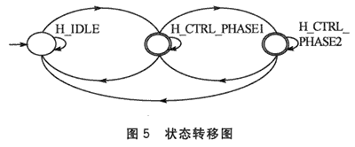

OCP-IP跟AMBA总线的通信通过设计2个状态机来实现,1个用于接收AMBA总线上的流水数据,1个用于发送接收的数据并以OCP标准的方式发送。接收数据的状态机编码如下:
H_CTRL_PHASE1用于存储第1级流水指令,H_CTRL_PHASE2用于存储第2级流水指令,其状态转移图如图5所示。当AMBA总线上发出第1个读写指令,状态机进入H_CTRL_PHASE1状态,并将第1个读写指令转换成OCP命令。因为AMBA总线是基于流水的操作,所以第2条指令的发出不需要等第1条指令执行结束。这时候,状态机进入H_CTRL_PHASE2状态,并将此指令存储起来,等OCP命令执行结束立即将此存储的指令转换成OCP命令。这时如果AMBA总线上再次发出第3条指令,则状态机进入H_CTRL_PHASE1状态,并存储此指令。

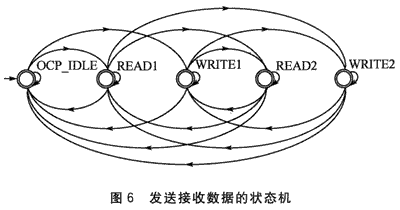

发送接收到的数据的状态机编码如下:
状态转移图如图6所示。当接收数据的状态机接收到AMBA总线上的命令时,状态机让OCP接口进入第1个读写操作状态,即READl状态或者WRITE1 状态。如果AMBA总线上有持续的流水操作命令,状态机进入READ2状态或者WRITE2状态,即在AMBA流水操作的条件下,以1结尾的状态的下一个状态一定是以2结尾的状态,反之以2结尾的状态的下一个状态一定是以1结尾的状态。
