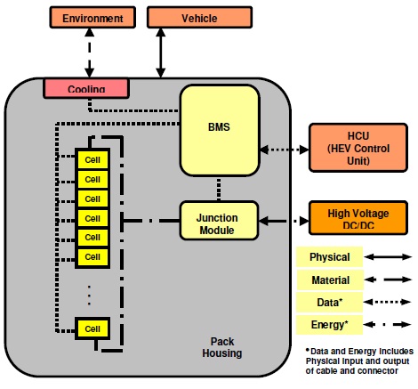

我在这里谈的架构,是分为几个方面的:
1.机械连接:这里一般指的是电池包与车体/架的物理连接情况,主要是力和振动方面分析,也会涉及爬坡等质量配置问题。
2.数据通信:电池包作为能量提供单元,需要与整车的控制器进行数据的交换,特别是提供电池的信息供汽车控制进行决策。
3.能量传递:电气的物理连接,传送电力。
4.影响:静态环境和车辆的使用情况,其实都会对电池系统的情况产生巨大的影响。
我们通常所说的BMS一般指里面的控制部分,其实也就是对B
此图出自SAE2006-21-0060_Advances in HEV Battery Management Systems中的Figure 1 HEV Battery Pack Block Diagram。

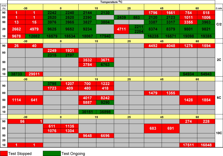

温度是直接影响寿命的,这张图是很直接的
Graph 12. Calendar life vs. temperature (Example)
不过以Cycle-life model for graphite-LiFePO4 cells
关于不同SOC和温度下,电池的充放电功率限制情况:介绍更为全面:
这里再次提一点,DOD直接决定里程也直接决定寿命,但凡电池容量一定,又牛逼哄哄告诉你能跑多远多远,都是以牺牲充电次数寿命作为代价的。而且SOC的计算有一定的误差,全温度下全工况下5%已经是顶尖水平了,在一段时间内的累积误差,可能造成更坏的影响。怎么说呢,如果一个BMS的公司,没有专门的单体实验室,我是很难相信能够做出很好的管理系统的。
