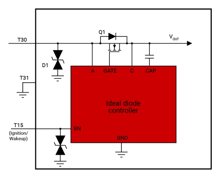

使用 T15 作为点火或唤醒信号
设计低 IQ 电池反向保护系统的第一种方法是使用T15 作为点火或唤醒信号。T15 是一个接线端子,当车辆点火开关关闭时,它会与电池断开连接。使用 T15 作为外部唤醒信号是一种在睡眠或活动模式下运行 ECU 的传统方法。图 1 为一个示例。
图 1:使用 T15 作为唤醒信号的汽车 ECU 中的电池反向保护
当点火开关打开时,T15 会连接到电池电压 (VBATT) 电位,从而使理想二极管的使能引脚处于逻辑高电平。处于有源模式下的理想二极管控制器,在启用电荷泵、控制和场效应晶体管 (FET) 驱动器电路的同时,主动控制外部 FET 以实现理想二极管运行。当车辆停车时,T15 降至 0V,理想二极管控制器利用关断状态做出响应,这会导致电荷泵和控制块关闭,从而使 IQ 消耗低于3μA。在这种工作模式下,外部 FET 关闭,FET 的体二极管形成正向传导路径,为负载供电。该方案需要额外向 ECU 接线。

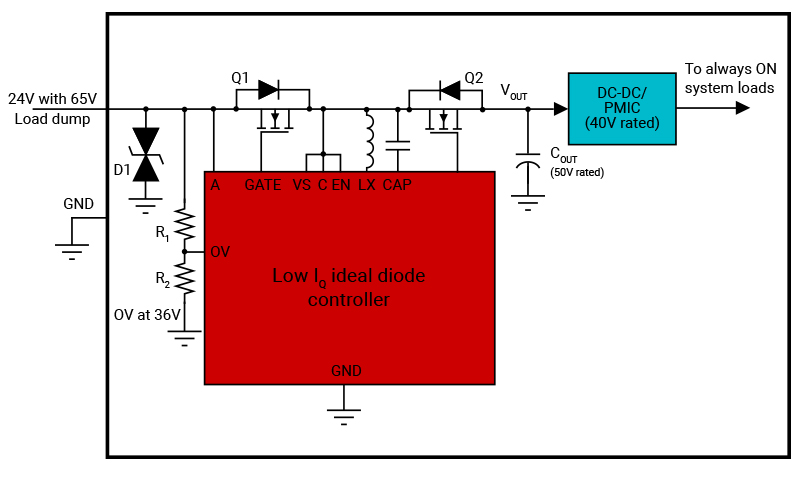

使用系统的 MCU 和 CAN 唤醒信号
第二种方法是使用系统的微控制器 (MCU) 和控制器局域网 (CAN) 唤醒。在很多情况下,系统的通信通道使低 IQ 关断模式成为可能。图 2 为使用这种方法的示例系统设计。
图 2:使用 MCU 和 CAN 唤醒信号实现使能控制的低 IQ 电池反向保护
车辆中的 CAN 收发器将消息从通信总线转换到各自的控制器(通常是 MCU)。收发器可以通过发出进入待机模式直到被唤醒的命令,来指示何时不需要相关功能。此时中继消息指示控制器会传递将系统置于低功耗状态的指令,其实现方式是使理想二极管控制器的使能信号处于逻辑低电平。借助更先进的收发器和系统基础芯片,一个器件可以处理此过程的多种功能,并过渡到低功耗状态或进行唤醒。
该方案需要来自 MCU 的内部控制信号(通过 CAN 控制)。

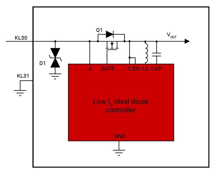

使用常开理想二极管控制器
第三种方法是使用常开理想二极管控制器。大家可以想象一下这个不需要控制信号即可进入低功耗状态的系统设计。在这种设计中,无需额外进行接线也无需依赖系统软件,即可使理想二极管控制器始终处于启用状态,即使在睡眠模式下也是如此。这种类型的系统设计可以使用低 IQ 理想二极管控制器来实现,例如 LM74720-Q1、LM74721-Q1 或 LM74722-Q1,如图 3 所示。这些器件集成了所有必要的控制块,用于符合 EMC 标准的电池反向保护设计,并集成了用于驱动高侧外部 MOSFET 的升压稳压器,从而使正常运行期间的 IQ 为27μA。如需了解更多信息,请参阅应用手册“理想二极管基础知识”。
图 3:使用不带外部使能控制的常开低 IQ 理想二极管控制器实现电池反向保护
