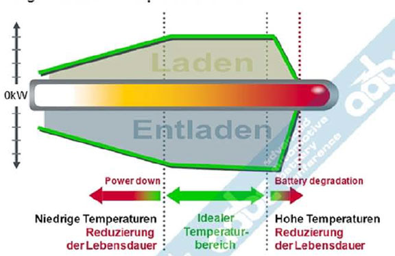

1.   在低温下,电池的能量释放是打了很大的折扣的,还是用Audi的这张图来示意。注意充电和放电都受到了限制,因此即使是HEV使用电池做能量回收的时候,也不得不考虑此时电池的温度情况。

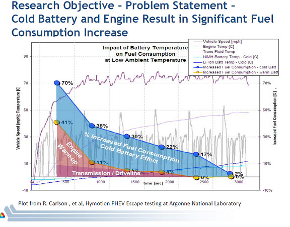

其次,使用发动机和电机的调节策略,也就是Argonne花了大把的时间在做的事情。里面有很多的内容,可以细细了解,总体而言,这张图可以给整个温度影响提供一个比较好的注解。
