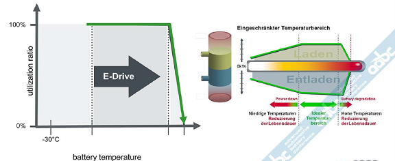

其实补充的重点,还是在于温度管理系统。无论充电还是放电,锂电池组对于温度都是非常敏感的,通常而言在锂电池与人的习性有些类似。在其适宜温度区间里头,它能100%的出工出力,在低温下想要输出能量较为困难;在温度较高的时候,则很快进入非安全区,所以目前设计的重头是给锂电池设计一个好的温度控制系统。
