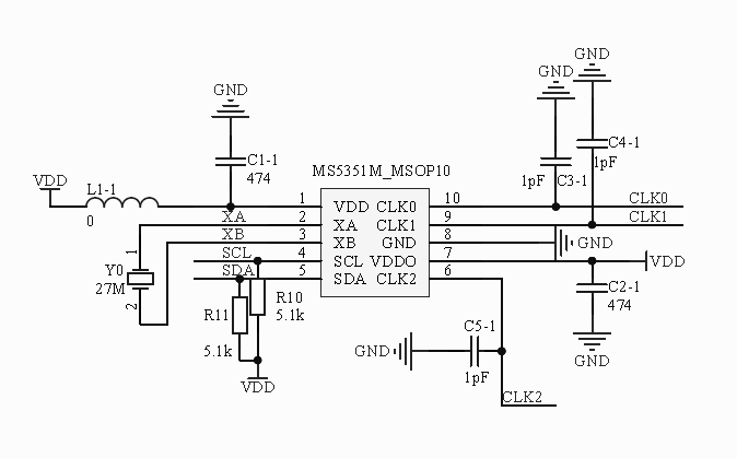

在实际应用中,用户可以参考下方图2的电路典型应用原理图,需要注意的是在PCB布局时,晶振需尽可能靠近XA和XB两个管脚,当输出频率为高频时要注意高频信号的走线。
