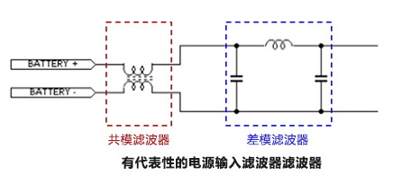

    开关电源的输入滤波器是针对共模噪声和差模噪声,分别采用适合不同噪声特性的滤波器。
    差模滤波器
    共模滤波器采用电容器、电感、铁氧体磁珠和电阻等。图例中是使用了LC的π型滤波器。各部件对噪声具有如下作用:
    电容器:将噪声电流旁路到GND。
    电感:反射噪声电流。
    铁氧体磁珠:将噪声电流的低频信号通过电感成分反射、高频信号通过电阻成分转换为热。
    电阻:将噪声电流转换为热。
    共模滤波器
    对于共模噪声的对策是使用共模滤波器(共模扼流圈)。共模滤波器大致可以分电源线路用和信号线路用两种。在开关电源的输入端一般使用电源线路用的共模滤波器。通过提高共模电流路径的阻抗来切断路径。
