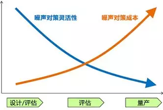

    下图是相对于设计/开发、评估、量产的时间轴,采取噪声对策的灵活性(即可以采取的对策的选项多少)以及对策所需成本的示意图。纵轴可以理解为越往上越“高”。
    由图可见,随着开发进程的推进,可使用的噪声对策技术和手段越来越有限,对策成本也越来越高。开始量产后发现噪声问题,想采取对策,但无奈产品已成型,束手无策,  终只能变更PCB板等等,这样的事情谁也不希望发生。
    原则是,在产品开发的初期阶段,预先进行充分的探讨与评估。这样,即使发现噪声问题,也可以从容有效地采取噪声对策。另外还有一点非常重要,那就是掌握噪声的种类和性质,并针对不同的噪声采取不同的有效对策。如果盲目地采取对策,常常会发生不仅降噪效果差,甚至导致噪声反而恶化的情况。
