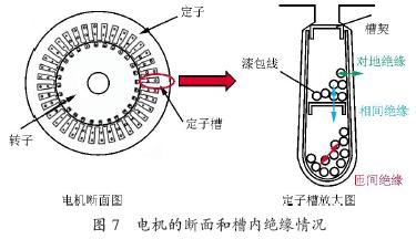

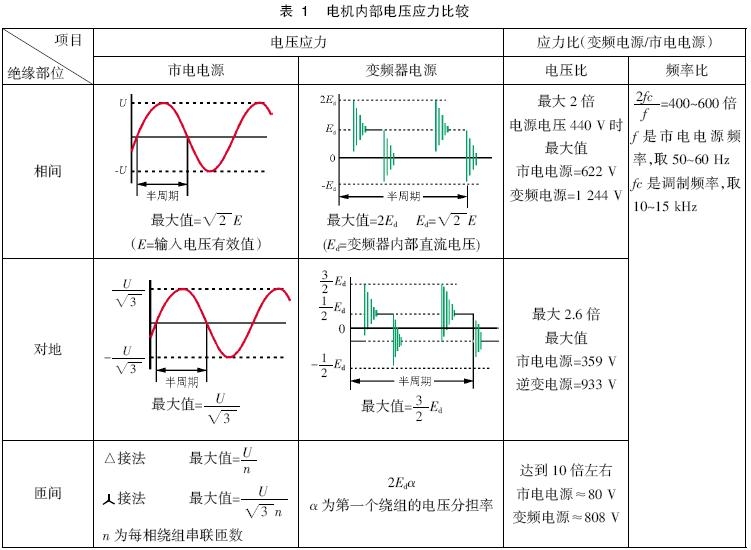

  电机内部的断面如图7 所示。电机有定子和转子,定子内有安放三相线圈的槽。如果放大槽的内部,可以看到有许多的线圈(漆包线),各线圈对地之间、各相之间、线匝相互之间都有绝缘存在。通常对地、相间都有绝缘纸插入,而线匝之间没有绝缘纸插入,它利用坚固的漆包线的漆层获得绝缘。微浪涌电压给这些绝缘全部带来影响,这些绝缘损坏之中,线圈匝间损坏最多。表1 列出了有关电机内部各绝缘部分承受的电压值,也称为电压应力,提供了用市电电源驱动电机和用变频器驱动时相比较的资料。

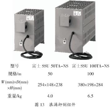

  图13 所示为浪涌抑制组件的外观。和输出滤波器相比,浪涌抑制组件是小型化的产品。其技术指标为相间的微浪涌电压1 000 V以下,防护等级为IP20。浪涌抑制组件是对变频器的容量不需要选择,而接线距离需要选择的产品。另外,接线方法非常简单,只需要把浪涌抑制组件的输入电缆接到电机接线端子U、V、W上。
