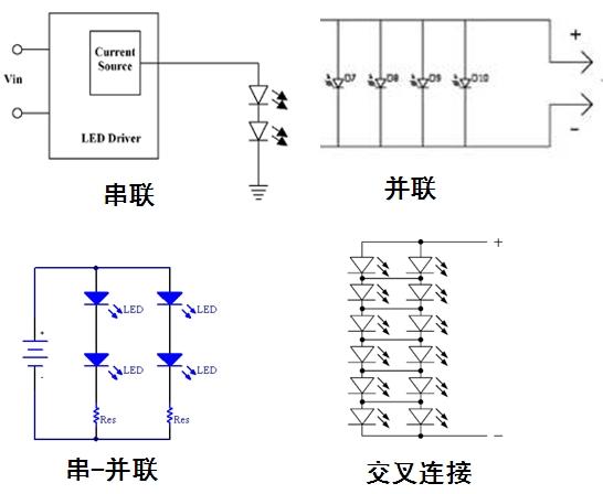

另外,应用中通常会使用多颗LED,这就涉及到多颗LED的排列方式问题。各种排列方式中,首选驱动串联的单串LED,因为这种方式不论正向电压如何变化、输出电压(Vout)如何“漂移”,均提供极佳的电流匹配性能。当然,用户也可以采用并联、串联-并联组合及交叉连接等其它排列方式,用于需要“相互匹配的”LED正向电压的应用,并获得其它优势。如在交叉连接中,如果其中某个LED因故障开路,电路中仅有1个LED的驱动电流会加倍,从而尽量减少对整个电路的影响。
图1:常见的LED排列方式

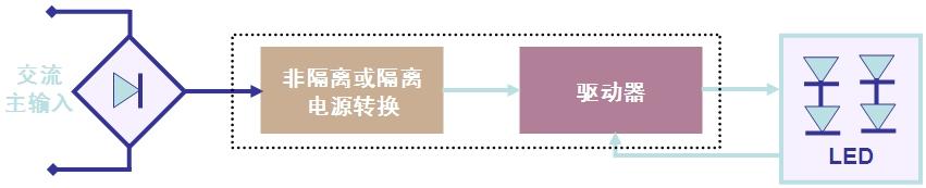

LED的排列方式及LED光源的规范决定着基本的驱动器要求。LED驱动器的主要功能就是在一定的工作条件范围下限制流过LED的电流,而无论输入及输出电压如何变化。LED驱动器基本的工作电路示意图如图2所示,其中所谓的“隔离”表示交流线路电压与LED(即输入与输出)之间没有物理上的电气连接,最常用的是采用变压器来电气隔离,而“非隔离”则没有采用高频变压器来电气隔离。
图2:LED驱动器的基本工作电路示意图。
值得一提的是,在LED照明设计中,AC-DC电源转换与恒流驱动这两部分电路可以采用不同配置:1)整体式(integral)配置,即两者融合在一起,均位于照明灯具内,这种配置的优势包括优化能效及简化安装等;2)分布式(distributed)配置,即两者单独存在,这种配置简化安全考虑,并增加灵活性。

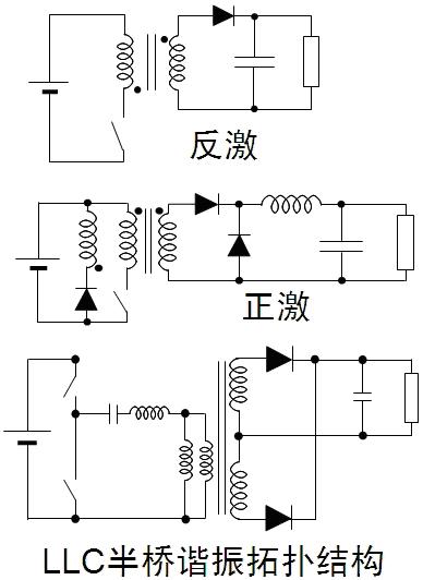

采用AC-DC电源的LED照明应用中,电源转换的构建模块包括二极管、开关(FET)、电感电容电阻等分立元件用于执行各自功能,而脉宽调制(PWM)稳压器用于控制电源转换。电路中通常加入了变压器的隔离型AC-DC电源转换包含反激、正激及半桥等拓扑结构,参见图3,其中反激拓扑结构是功率小于30 W的中低功率应用的标准选择,而半桥结构则最适合于提供更高能效/功率密度。就隔离结构中的变压器而言,其尺寸的大小与开关频率有关,且多数隔离型LED驱动器基本上采用“电子”变压器。
图3:常见的隔离型拓扑结构。

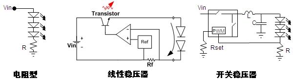

采用DC-DC电源的LED照明应用中,可以采用的LED驱动方式有电阻型、线性稳压器及开关稳压器等,基本的应用示意图参见图4。电阻型驱动方式中,调整与LED串联的电流检测电阻即可控制LED的正向电流,这种驱动方式易于设计、成本低,且没有电磁兼容(EMC)问题,劣势是依赖于电压、需要筛选(binning) LED,且能效较低。线性稳压器同样易于设计且没有EMC问题,还支持电流稳流及过流保护(fold back),且提供外部电流设定点,不足在于功率耗散问题,及输入电压要始终高于正向电压,且能效不高。开关稳压器通过PWM控制模块不断控制开关(FET)的开和关,进而控制电流的流动。
图4:常见的DC-DC LED驱动方式。
开关稳压器具有更高的能效,与电压无关,且能控制亮度,不足则是成本相对较高,复杂度也更高,且存在电磁干扰(EMI)问题。LED DC-DC开关稳压器常见的拓扑结构包括降压(Buck)、升压(Boost)、降压-升压(Buck-Boost)或单端初级电感转换器(SEPIC)等不同类型。其中,所有工作条件下最低输入电压都大于LED串最大电压时采用降压结构,如采用24 Vdc驱动6颗串联的LED;与之相反,所有工作条件下最大输入电压都小于最低输出电压时采用升压结构,如采用12 Vdc驱动6颗串联的LED;而输入电压与输出电压范围有交迭时可以采用降压-升压或SEPIC结构,如采用12 Vdc或12 Vac驱动4颗串联的LED,但这种结构的成本及能效最不理想。

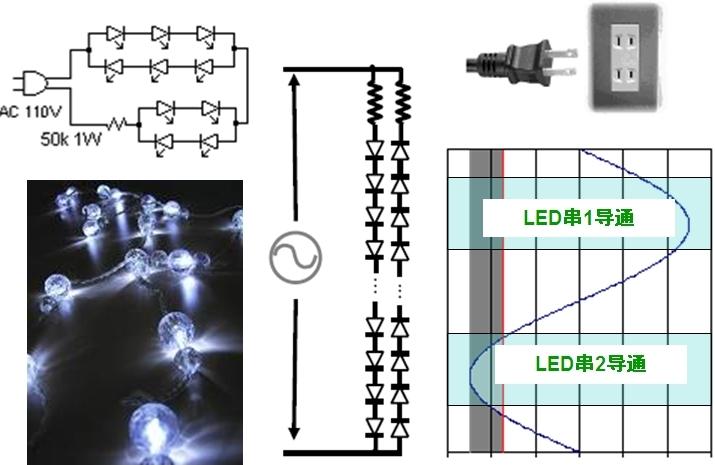

采用交流电源直接驱动LED的方式近年来也获得了一定的发展,其应用示意图参见图5。这种结构中,LED串以相反方向排列,工作在半周期,且LED在线路电压大于正向电压时才导通。这种结构具有其优势,如避免AC-DC转换所带来的功率损耗等。但是,这种结构中LED在低频开关,故人眼可能会察觉到闪烁现象。此外,在这种设计中还需要加入LED保护措施,使其免受线路浪涌或瞬态的影响。

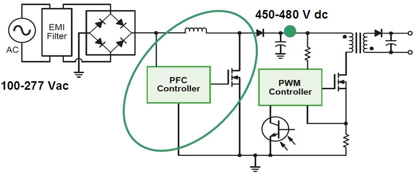

PFC技术包括无源PFC及有源PFC两种。无源PFC方案的体积较大,需要增加额外的元件来更好地改变电流波形,能够达到约0.8或更高的功率因数。其中,在小于5 W至40 W的较低功率应用中,几乎是标准选择的反激式拓扑结构只需要采用无源元件及稍作电路改动,即可实现高于0.7的功率因数。有源PFC(见图6)通常是作为一个专门的电源转换段增加到电路中来改变输入电流波形。有源PFC通常提供升压,交流100至277 Vac的宽输入范围下,PFC输出电压范围达直流450至480 Vdc。如果恰当地设计PFC段,可以提供91%到95%的高能效。但增加了有源PFC,仍然需要专门的DC-DC转换来提供电流稳流。

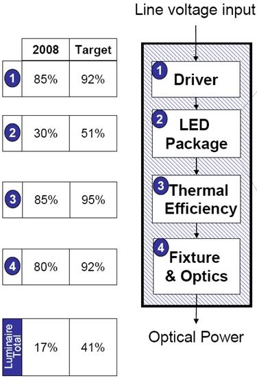

LED照明应用的能效需要结合功率输出来考虑。美国“能源之星”固态照明规范规定了照明器具级的能效,但并不涉及单独LED驱动器的能效要求。如前所述,采用AC-DC电源的LED应用可以采用两段式分布拓扑结构,故可能采用外部AC-DC适配器供电。而“能源之星”的确包含有关单输出外部电源的规范,其2.0版外部电源规范于2008年11月开始生效,要求标准工作模式下最低能效达87%,而低压工作模式下最低能效达86%;在此规范中,功率大于100 W时才要求PFC。
图7:美国能源部2008年秋季提出的LED照明灯具能效研发目标。
而在采用AC-DC电源的LED应用中,要提供更高的AC-DC转换能效,就涉及到成本、尺寸、性能规范及能效等因素之间的折衷问题。例如,若使用更高质量的元件、更低导通阻抗(RDSon),就可降低损耗及改善能效;降低开关频率一般会改善能效,但却会增加系统尺寸。诸如谐振这样新的拓扑结构提供更高能效,却也增加设计及元件的复杂度。如果我们将设计限定在较窄的功率及电压范围,则可以帮助优化能效。
