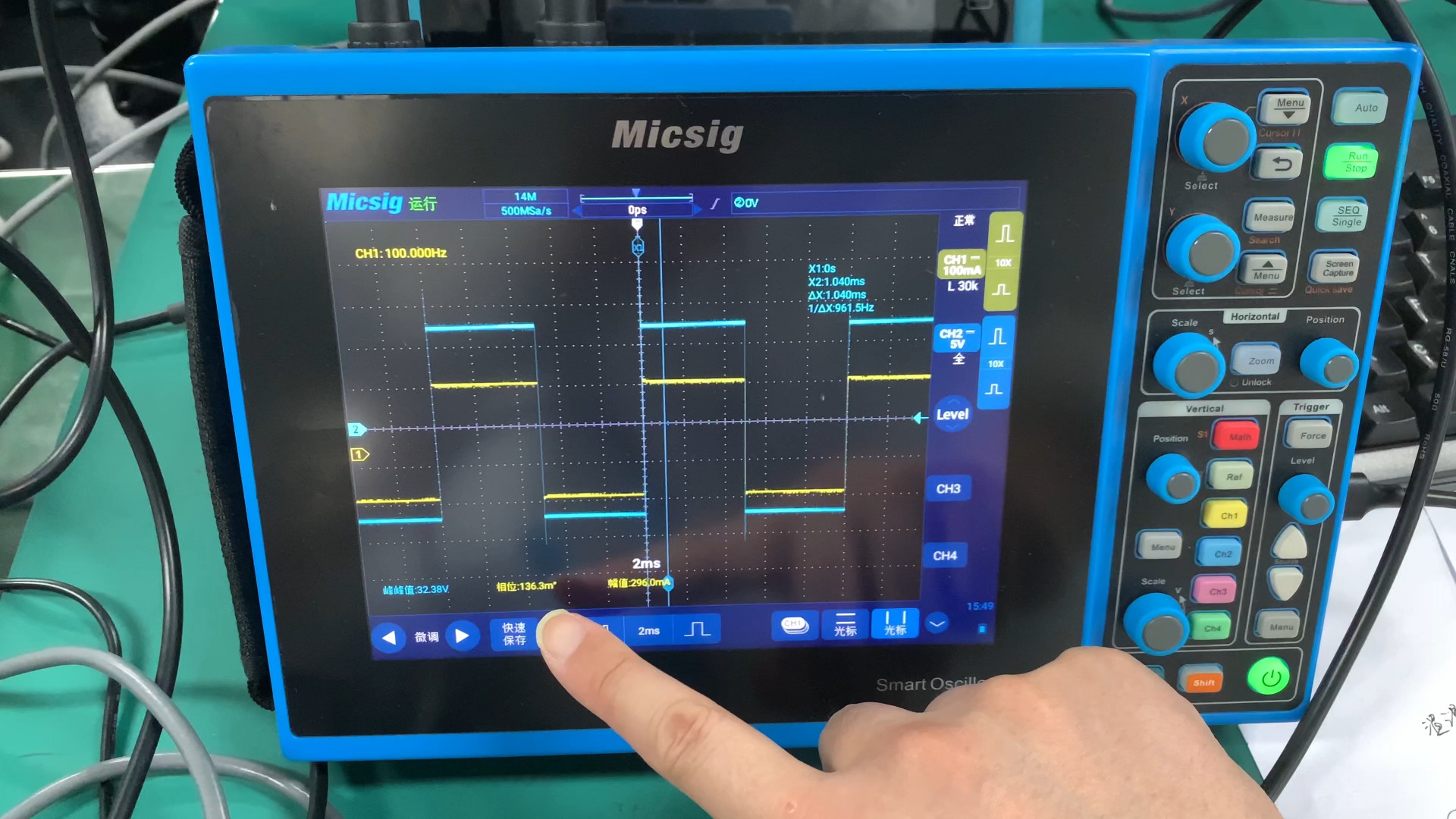

我们先准备一块专用的电流信号板,将信号源信号转换为电流信号,为减小寄生电感电容对信号的影响,电流信号板的测试区域为单边多条直导线串接多个采样电阻,测试时先将电流探头夹住测试区域的多条直导线边,并使电流方向顺着电流探头所指的方向,然后使用馈线焊接再采样电阻两端,因为其是纯阻性负载,电压和电流相位相等。最后信号源输出100Hz方波信号,观察示波器电流探头及馈线采样波形的上升沿延迟。得到波形如下:

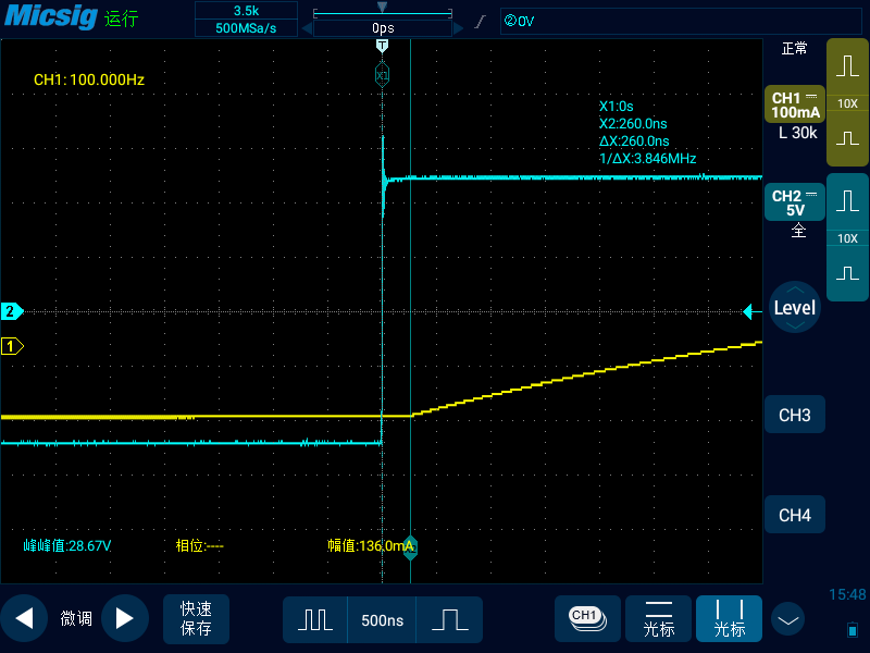

我们将示波器的时基打小,将波形展开。由于所测电流探头的带宽为800K(CP2100X),而使用馈线焊接再采样电阻两端的情况可视为20M带宽,因此两个通道捕捉到的上升沿上升时间并不一致。我们可以将2个信号的上升沿起始点作为差值计算点。打开示波器的X光标,X1移动到通道二的上升沿起始点,X2移动到通道一的上升沿起始点,可以看到X1和X2的差值,所得的差值也就大约是这个电流探头的延时。
