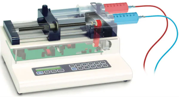

图1:智能线性执行器可实现精确运动控制,这款由可编程处理器控制的注射泵就采用智能线性执行器来定量输注药液(图源:Helix Linear

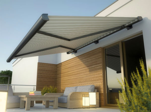

图2:线性执行器非常适合用于打开和收起户外遮阳篷(图源:Studio Harmony/Shutterstock)

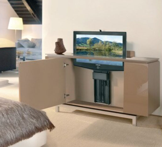

图3:借助线性执行器可以轻松地将平板电视机从柜子中升起或收回柜子中(图源:Häfele America Co)

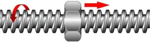

实现这种转化的方法有很多种,其中一种经济而又高效的做法是在电机轴上连接一根丝杠(较长的螺纹杆),并在其上旋入一个螺母(带有母螺纹的柱状物)(图4),然后将需要移动的负载连接到这个螺母上。这样一来,电机轴转动便会带动丝杠转动,使螺母带动负载沿着丝杠移动。
图4:使用丝杠实现线性运动的原理改造自螺栓和螺母,电机带动丝杠转动,使其上的螺母带动负载移动(图源:Design and Technology Resources)
对于负载较重且需要较低摩擦力的情况,可将丝杠的牙型改为半圆弧形,将螺母改为由外壳包覆的一组滚珠轴承,这就是滚珠丝杠。两种丝杠采用的基本概念是一致的,即移动的组件骑跨在较长的螺纹杆上并承受负载。

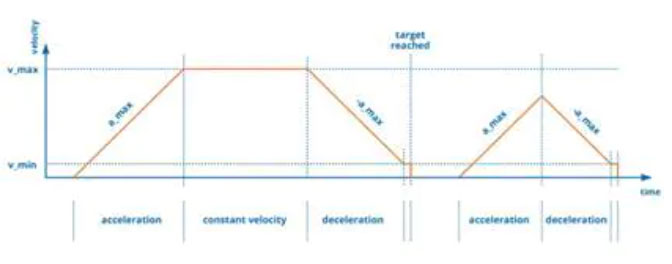

从Trinamic Motion Control(2021年8月被Analog Devices收购)的多款产品可见,智能电机控制器可以实现多种运动轨迹曲线,既有基本的梯形曲线(图7),又有诸如S形曲线(图8)等更加复杂的曲线。S形曲线在运动开始和停止时的速度和/或加速度是平滑变化的。与梯形曲线相比,S形曲线对窗帘杆、升降式电视架等负载的冲击较小,也更容易让消费者接受。
图7:梯形加速度曲线是最容易实现的一种常用方案(图源:Trinamic GMBH)

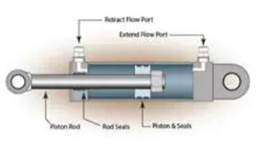

延伸阅读:电机之外的选择在线性执行器的驱动方式中,气动和液压活塞的设计已有一百多年的运用历史(图9),技术成熟并且工作良好,在多种方面具有不错的表现(力、大小、速度、准确度等)。
图9:自工业革命以来,由气动或液压驱动的活塞一直是商用和工业线性执行器的主要驱动方式,但它依然是有缺点的,正是这些缺点使之难以用于消费类和家用应用(图源:Control Products, Inc.)
不过,通常情况下它们并不适合消费类应用,如果与电机方案相比,它们的缺点会更明显,毕竟电机更加易于安装和控制,而且只需基本的电源连接即可工作,无需使用空气或液压油压缩机和相互连接的管道,况且压缩机自身的电机也是需要用电的。此外,液压油还可能发生泄漏,而电机则不存在此类问题,也不会在故障时产生损害环境的风险。
