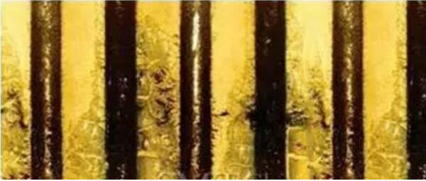

污染物对PCBA最直观的影响是PCBA的外观。如果在高温潮湿环境中放置或使用,可能会有吸湿和残留物变白。由于无引线芯片、微型BGA、芯片级封装(CSP)和0201元件在元件中的广泛使用,元件与电路板之间的距离正在缩小,电路板的尺寸越来越小,组装密度越来越大。事实上,如果卤化物隐藏在元件下方或根本无法清洁,局部清洁可能会由于卤化物的释放而导致灾难性后果。这也会导致枝晶生长,从而导致短路。离子污染物清洗不当会导致很多问题:表面电阻低、腐蚀、导电表面残留物会在电路板表面形成树枝状分布(树枝晶),导致电路局部短路,如图。
对军用电子设备可靠性的主要威胁是锡须和金属互化物。这个问题一直存在。锡须和金属互化物最终会导致短路。在潮湿的环境和有电的情况下,如果组件上有太多的离子污染,可能会导致问题。例如,由于电解锡晶须的生长、导体的腐蚀或绝缘电阻的降低,电路板上的接线将短路,如图所示
