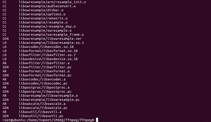

执行 make 开始编译,完成后如下图所示:

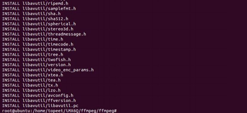

执行 make install,成功后生成的文件在我们创建好的_ffmpeg_install 目录下:

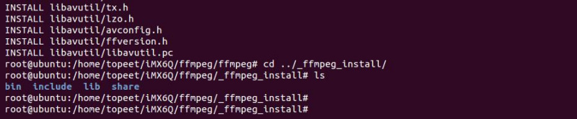

我们输入命令“ cd ../_ffmpeg_install/”进入到安装目录下,再输入命令“ls”查看文件,可以看到在安装目录下已经有了安装文件,如下图所示:

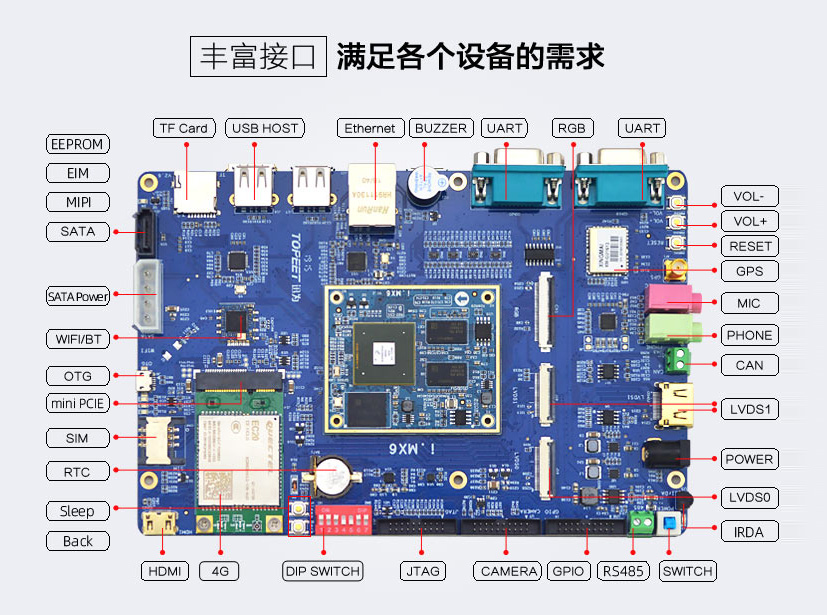

迅为IMX6Q开发板:
核心板参数:
尺寸:51mm*61mm
四核商业级-2G:NXP 四核 i.MX6Q,主频 1 GHz;内存:2GB DDR3;存储:16GB EMMC;SATA接口:支持
双核商业级-1G:NXP 双核精简版 i.MX6DL,主频 1GHz ;内存:1GB DDR3;存储:8GB EMMC;SATA接口:不支持
四核工业级-1G :NXP 四核 i.MX6Q,主频 800MHz;内存:1GB DDR3;存储:8GB EMMC;SATA接口:支持
四核Plus版本:NXP 四核 i.MX6Q,主频 1 GHz;内存:2GB DDR3;存储:16GB EMMC;SATA接口:支持
EEPROM:4MB的EEPROM用来存储关键数据
电源管理:内部独立
工作电压:5V
系统支持:Android4.4.2/6.0系统 Linux + Qt4.7/5.7系统 Ubuntu12.04/16.04/20系统
商业级运行温度:0℃到+70 ℃
工业级运行温度:-40℃到+85 ℃
引角扩展:引出脚多达320个,满足用户各类扩展需求
扩展参数:
千兆以太网:1路自适应千兆以太网
EIM通用总线: 32位数据线全引出
SDIO:3路
JTAG:1路引出(注:邮票孔底板不支持)
SATA:1路
CAMARA:DVP和MIPI接口全引出
LCD:双路LVDS和24位RGB接口
HDMI:1路V1.4
GPIO:引出
矩阵键盘:引出
PWM:3路
I2C:3路
声卡IIS:1路
CAN:2路
USB:HOST+OTG
UART:5路
pcie:1路
SPI:2路
底板参数:
尺寸:125mm*190mm
运行温度:-40℃到+85 ℃
POWER:电直流电源输入接口,12V/2A电源输入
SIM卡槽:1个
SWITCH:电源开关
4G模块:全网通(选配)
LVDS接口:2路
HDMI接口:标准HDMI v1.4,1080p高清分辨率输出
RGB接口:1路
OTG:1路
CAN:1 路 CAN 总线接口
RS485:1个
MIC:支持MIC输入
DIP SWITCH:1个7位拨码开关
PHONE:支持耳机输出
JTAG:1个(注:邮票孔底板不支持)
RESET:1个复位按键
CAMERA接口:1个支持500万摄像头
串口:2路串口
GPIO接口:20PIN,包括1路SPI和2路I2C
USB HOST:2路
按键:4 个
网口:1 路千兆工业级以太网,RJ45 接口
RTC:实时时钟
TF卡:1个
BUZZER        1个蜂鸣器
SATA:1 个 SATA 接口;SATA电源接口
MIPI接口:DSI和CSI各一个,支持LCD和CAMARA;(注:邮票孔底板不支持)
WIFI蓝牙:支持
EIM总线:1路
GPS模块:支持(选配)
IRDA:1个
电子罗盘:支持(选配)
三轴加速度计:支持(选配)
