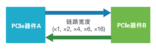

最初的并行 PCI 总线于 1992 年问世,旨在扩展个人电脑的功能,允许添加显卡和网卡及许多其他外设。PCIe 是一种高速串行总线, 旨在代替 PCI 及其他现有的传统接口,如 PCI-X (PCI eXtended) 和 AGP ( 加速图形端口 )。PCIe 不仅吞吐量高,而且体积小,链路宽度可以在 ×1 路、×2 路、 ×4 路、×8 路、×16 路间扩充。PCIe 基于根复数 ( 系 统 / 主机 ) 与端点 ( 插件 ) 之间的点到点总线拓扑,支持基于包的全双工通信。
PCIe 双工链路通信

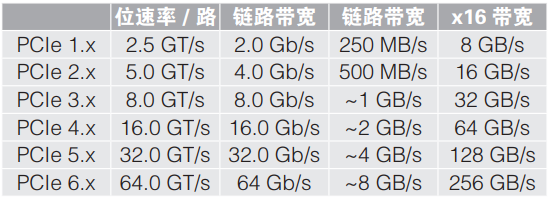

PCIe 1.0 标准在 2003 年问世,提供了 2.5 G 传送 / 秒 (2.5 GT/s) 的速率。PCIe 目前提供 2.5 GT/s ~ 32 GT/s 的速率。 PCIe 5.0 把 PCIe 4.0 传送速率翻了一番,从 16 GT/s 提高到 32 GT/s,但没有提供任何新增功能,因为当时的目标是在最短的时间内提供额外的速度。
目前发布的所有 PCIe 标准都采用非归零 (NRZ) 信令。 但是,PCI-SIG 目前正在开发 PCIe Gen 6 规范,将再次把传送速率翻一番,达到 64 GT/s,将从 NRZ 信令迁移出去。而 Gen 6 第六代规范将采用 PAM-4信令,以及低时延FEC (前向纠错) 技术来改善数据完整性。
所有 PCIe 标准都必须向下兼容,也就是说,PCIe 5.0 (32 GT/s 最大数据速率 ) 还必须支持 2.5 GT/s、5 GT/ s、8GT/s、16 GT/s 及 32 GT/s。

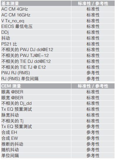

在电气测试方面,它分成两套测量,一套是基本级,一套是 CEM 级。这些测试又分为标准性测试和参考性测试:
PCIe 基本和 CEM 一致性测量
眼图

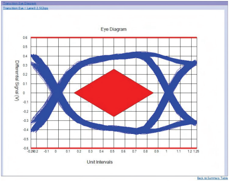

这两类测量都要求高带宽实时示波器,要能够捕获数据波形。然后采用后处理技术,进行基本规范和 CEM 规范中要求的相应的电压和定时测量。不相关抖动考查在去除包和通道码间干扰 (ISI) 后系统固有的抖动。 除了抖动外,示波器还要进行眼高和眼宽测量。基本规范中规定了大量的“一致性测试码型”。推荐使用包含多次发生的整个一致性测试码型的波形记录,来构建代表性眼图。
在器件的基本 Tx 测试中,规范规定直接在发射机的引脚上进行测量。如果不能直接接入,那么测试点应尽可能靠近器件引脚。如果用户很好地了解 S 参数, 那么通过物理复现通道或仿真,可以反嵌任何接续通道损耗。从 4.0 规范开始,描述了另一种反嵌技术, 在波形后处理过程中,对不相关抖动测量应用 CTLE ( 连续时间线性均衡 ),可以有效消除直到引脚的 ISI。

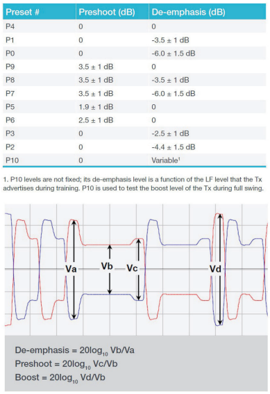

提交 PCI-SIG 认证的任何 PCIe 5.0 产品,都必须使用规定的 Tx 均衡器设置预置成功地通过一致性测试,支持速度从 2.5 GT/s 直到 32 GT/s。这些预置用来均衡码流内部的频率相关衰减差引起的码间干扰,改善了信号完整性。每个预置都是下冲 ( 光标前 ) 和去加重 ( 光标后 ) 的特定组合。
目前有各种特定实现方案,让 DUT 发射机扫描通过 各种数据速率和 Tx EQ 预置。但是,基本规范规定了一种常用的方法,其中向接收机的通路 0 传送一个 100 MHz时钟突发。这可以采用任意函数发生器(AFG) 自动实现。

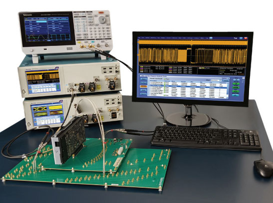

示波器带宽和采样率要求。对基本 Tx 测试,每条 PCIe 5.0 通路以 16 GHz 速率运行( 因为两个比特可以在一个周期中发送 ),三阶谐波达到 48 GHz。由于在三阶谐波以上没有太有效的信号信息,所以 PCIe 5.0 基本 Tx 测试只需 50 GHz 带宽的实时示波器。对 CEM Tx 测试,要在最坏情况通道的末端附近进行测量,减少了高频内容,要求 33 GHz 的带宽。为确保充足的波形后处理 (SigTest),要求每个单位间隔最少 4 个点,CEM 允许最多 2x sinx/ x 插补,所以最低采样率要达到 128 GS/s。
自动一致性测试。在一致性测试中,手动执行分析既耗时又容易出错。为节省时间,最好使用自动化软件,其不仅可以减少工作量,还可以加快一致性测试速度。对电气验证, PCI-SIG 提供了SigTest 离线分析软件,使用示波器采集的数据执行分析。自动化软件还控制被测器件 (DUT),使用任意函数发生器作为码型源,让 DUT 自动通过一致性测试所需的各种速度、去加重和预置。
一轮完整的一致性测试要求在不同的 DUT 设置下每条通路采集多个波形。这个波形集合将按需要分析的通路数 ( 最多 16 条 ) 提高。软件要能够管理和存储分析及未来参考要求的数据,这对任何一致性测试解决方案来说都是一个重要指标。自动化软件还可以调节示波器水平和垂直设置及采集度。除了配置和分析外,还可以使用自动化软件管理采集的多个波形。
自动化软件可以选择数据速率、电压摆幅、预置和要执行的测试。它还可以提供选项,嵌入包参数模型,反嵌电缆、 测试夹具或到达规范规定的目标测试点所需的其他元素。来自软件的分析结果通常可以汇编成 PDF 或 HTML 格式的报告,可以包括通过 / 未通过测试摘要、眼图、设置 配置和用户备注。
通过使用泰克 DPO70000SX 系列示波器和 AFG31252 任意函数发生器,PCI Express Gen1/2/3/4/5 解决方案可以在基本级 ( 芯片 ) 和 CEM 级 ( 系统和插件 ) 自 动进行发射机验证和一致性测试。
