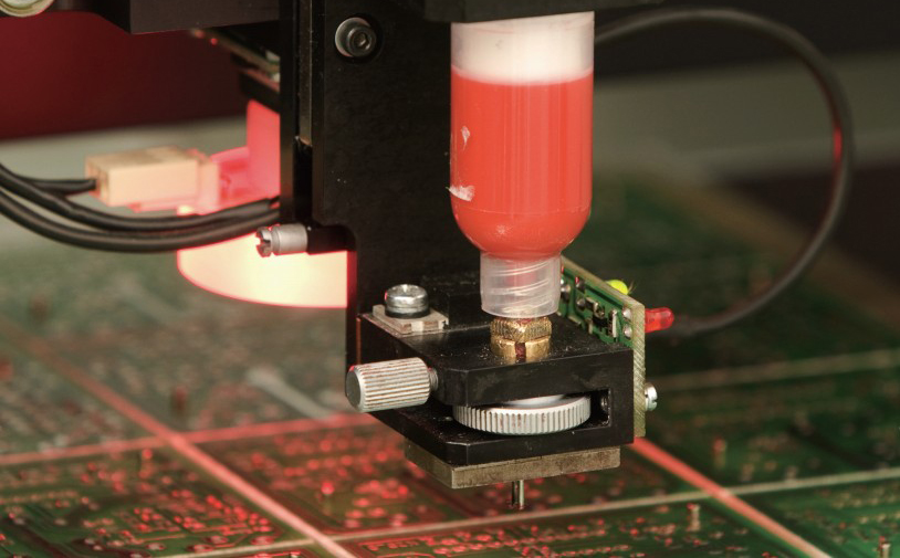

SMT红胶贴片有两种加工工艺。一种是将SMT红胶穿过针管。SMT红胶的胶量根据元器件的大小而变化。手动点SMT红胶机根据点胶时间控制胶量,自动点SMT红胶机通过不同的涂胶喷嘴和时间控制点SMT红胶机;另一种是刷胶。SMT红胶通过SMT贴片钢网印刷。SMT钢网的开口尺寸有标准规范。今天我们就来深入了解一下SMT红胶贴片常见问题及解决方法!

原因及对策:1。印刷用网板未定期清洗。应每8小时用乙醇清洗一次。2.胶体中有杂质。3.网板开孔不合理、过小或点胶压力过小,设计出胶量不足。4.胶体中有气泡。5.如果点胶头堵塞,请立即清洁分配喷嘴。6.如果点胶头的预热温度不够,则应将分配头的温度设置为38℃。
