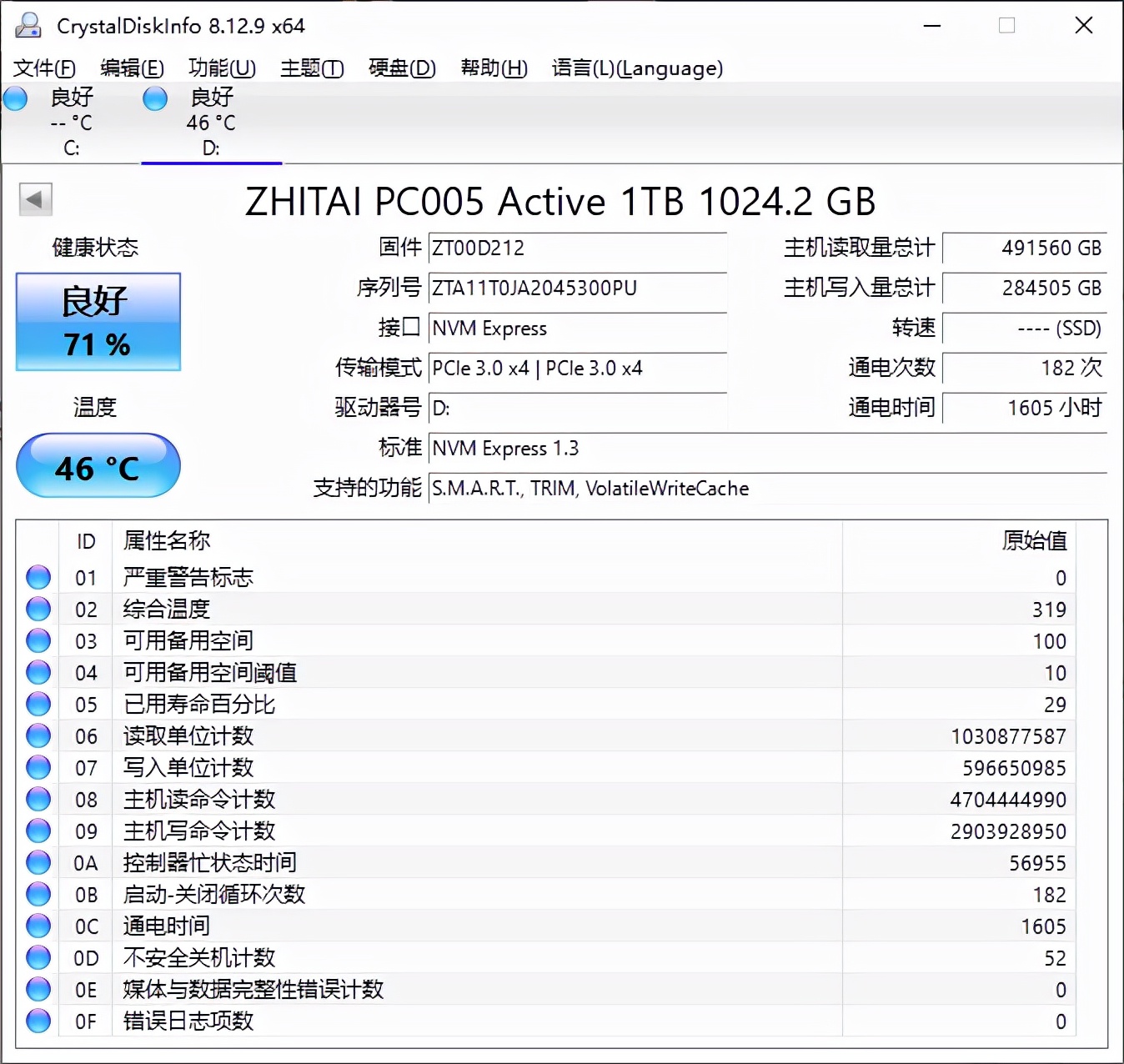

CrystalDiskInfo按照1024进制来显示主机写入量,如果按存储行业通行的1000进制来计算的话,下图中SSD写入的数据量已经超过305TBW。致钛PC005 Active 1TB的标称写入耐久度为640TBW,305TB写入大致相当于已近中年。
作为测试样品,我们对PC005 Active的使用强度是很高的,很多家庭用户等到5年质保期结束也写入不了如此多的数据。从SMART信息给出的健康度信息来看,这块致钛固态硬盘还能用很久。

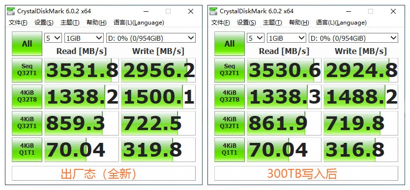

人到中年多多少少会有一些小毛病,那么写入305TB之后的致钛PC005 Active 1TB固态硬盘是否“雄风依旧”?从CrystalDiskMark测速结果来看,致钛PC005 Active性能保持的很不错:

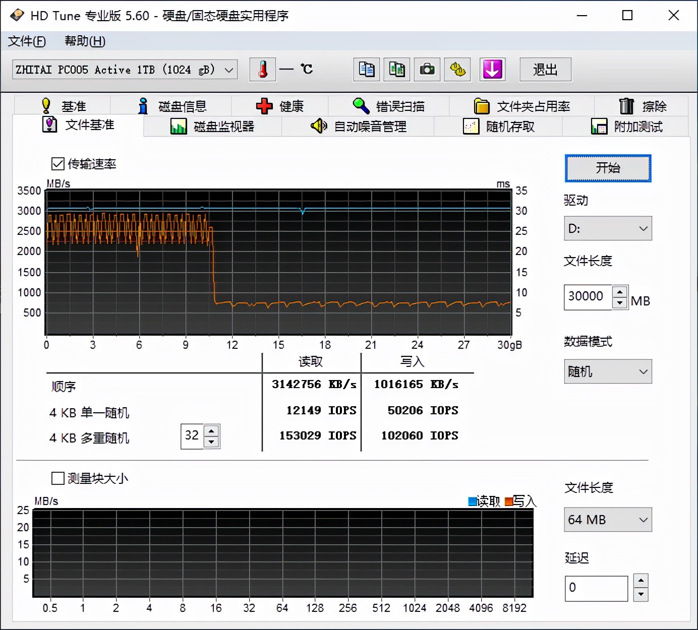

HDTune文件基准测试结果显示,致钛PC005 Active的SLC缓存容量依然是10GB左右。虽然缓存容量不大,但释放算法比较积极,在日常家用中很少会遇到缓存写爆的情况。

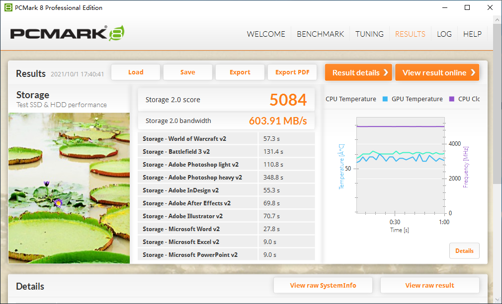

305TB写入后的致钛PC005 Active在PCMark 8存储性能测试得分5084,同全新状态时的成绩相同。

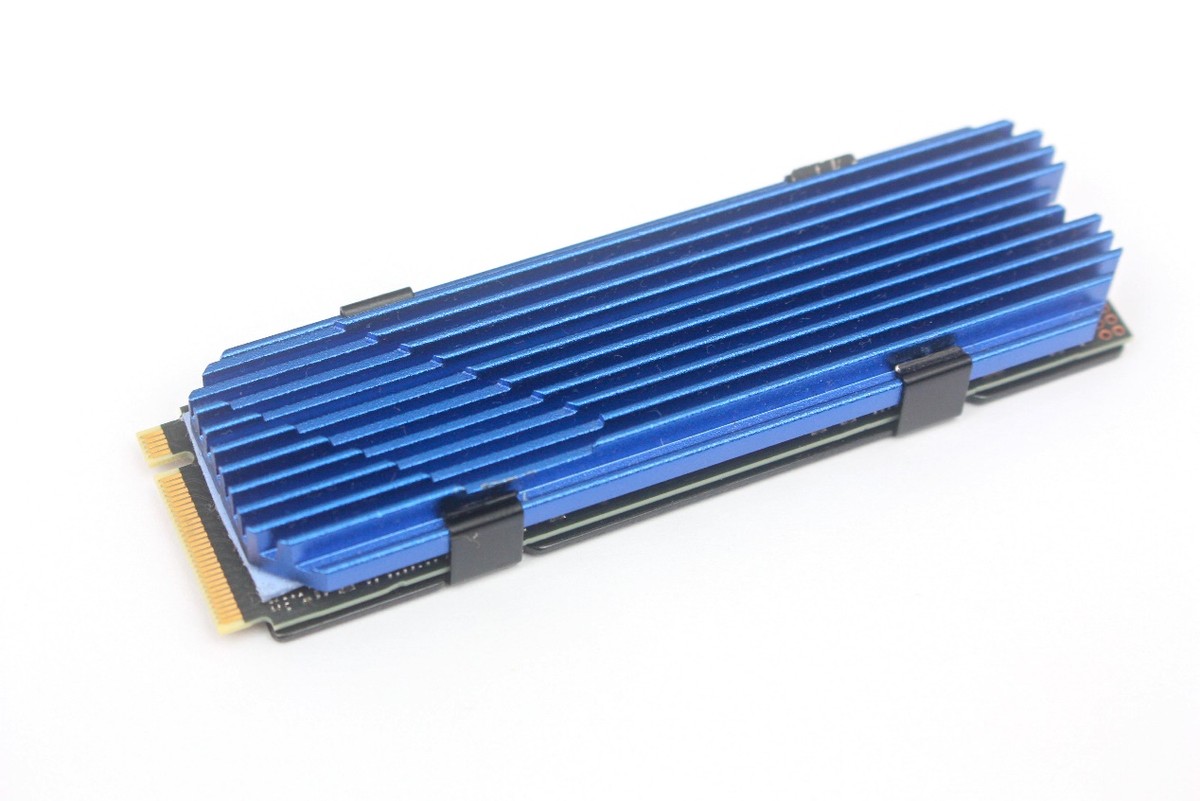

既然性能上没有问题,接下来就要加练一些更高难度的项目了:满负荷压力测试。我们为致钛PC005 Active准备了两副“战甲”。第一个是比较常见的三明治结构,正面有一中等厚度的立体金属散热片、背面是一张平面金属散热片,二者通过金属卡扣结合,将SSD夹在中间:

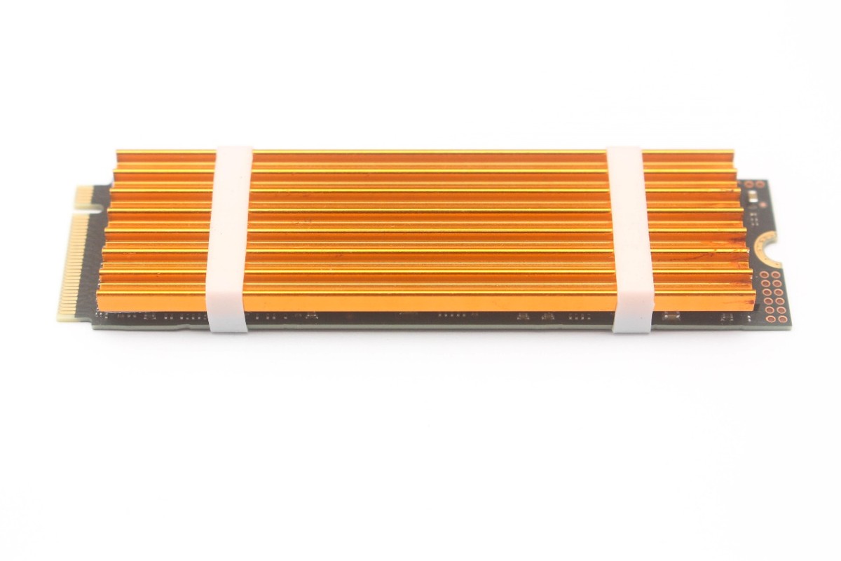

第二个是在购买SSD的时候一些淘宝商家会直接赠送的简易散热片,它只有一块,并且厚度比较薄,通过橡皮筋固定在SSD上。这种散热片成本比较低,绑带长期使用后容易老化导致散热片脱落,优点是空间兼容性比较好:很多M.2插槽底部高度有限制,上图中的那种三明治散热片就无法安装,只能使用下图中的简易散热片。

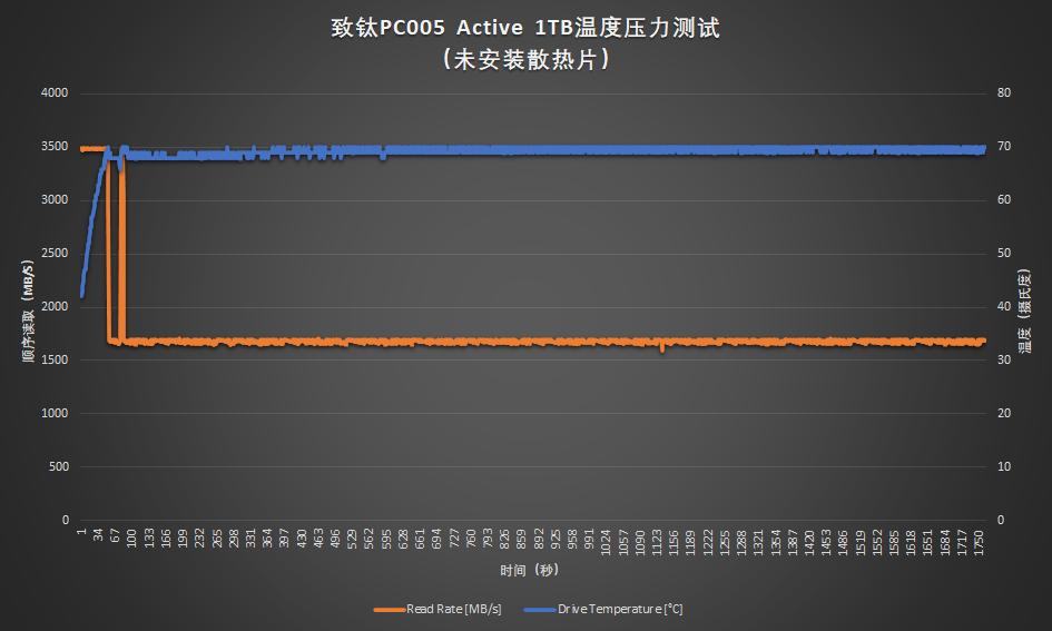

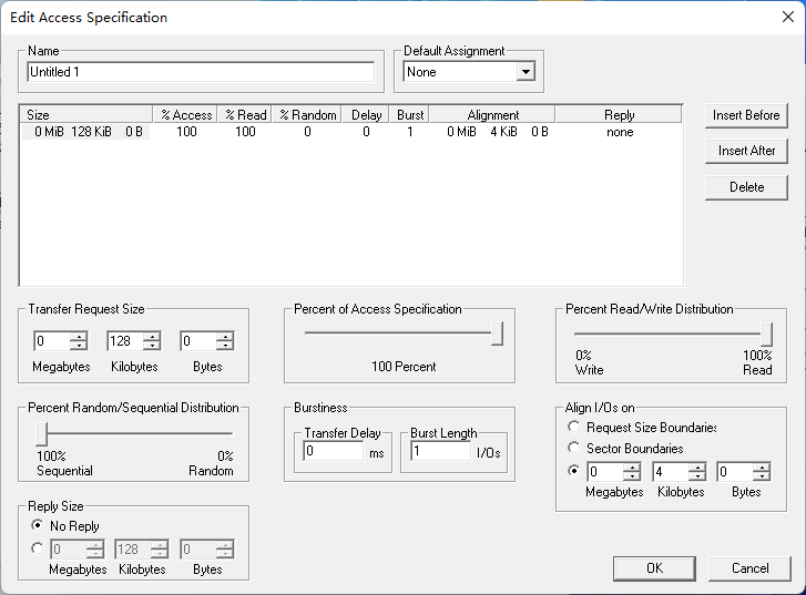

温度压力测试方法的跟过去一样,采用IOMeter顺序读取的方式进行。理论上SSD在全速写入时的功耗可能比读取时更高,但写入测试的压力并非恒定,SLC缓存用尽之后写入速度相对较慢,压力有可能反不如全速读取时高。
在27度室温、未安装散热片的初始状态下,满载测试开始52秒后致钛PC005 Active温度读数达到70度,首次发生限速。限速23秒后温度被控制到66度以内,限速解除。但6秒后温度再次达到70度,温度管理机制再次介入,此后的测试过程中温度在68度到70度之间波动,未达到限速解除条件。

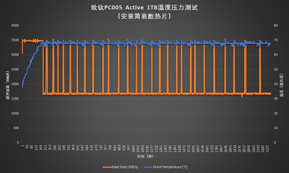

接下来是安装简易散热片的情况。首次过热限速发生在测试开始190秒后。温控机制介入27秒后,温度得到控制并出现了持续10秒时长的全速读取过程,直到温度再次达到70度并限速。此后的测试过程可以看到,每次读速恢复前的温控介入时间有延长的趋势。

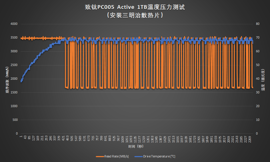

最后是安装三明治散热片的情况,这次测试开始441秒后温度方才上升至70度并引发限速。从下图可以看到,在大致相等的测试时长内,读取速度的上下波动次数明显比安装简易散热片时更多,说明三明治散热片的散热能力更强,SSD获得更多恢复性能的机会。

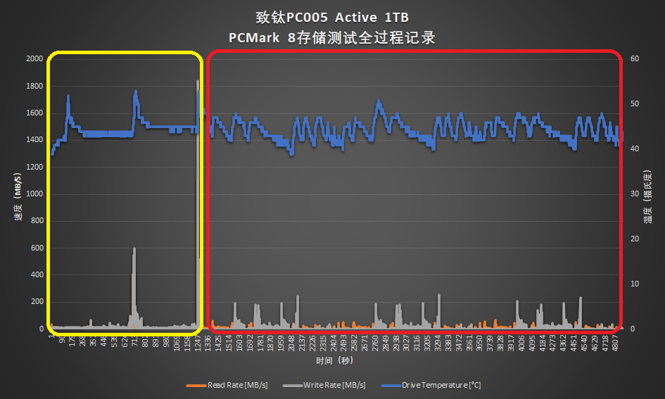

结合PCMark 8存储测试的RAW Result日志同HWiNFO64全程采集的数据,我们整理了一下实际应用中SSD的活动状态分析。

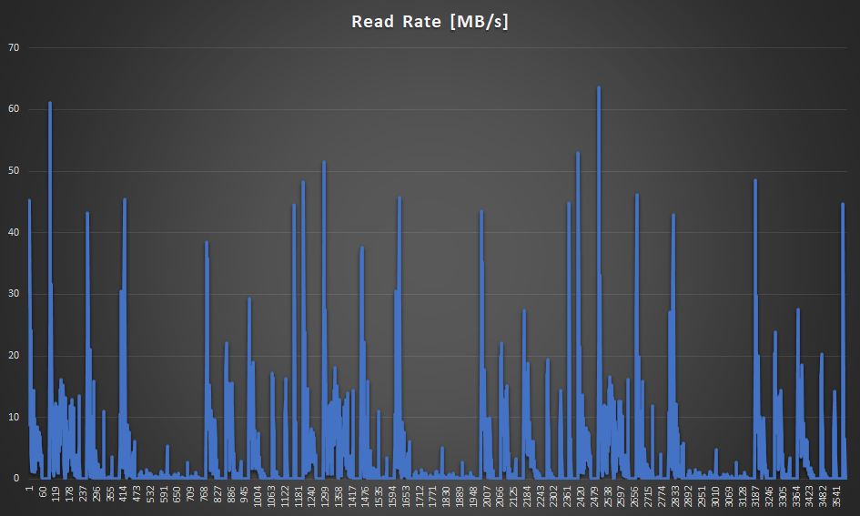

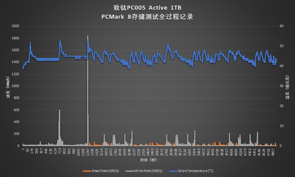

上面的这张图表和smartmontools的记录都可以确认,在整个PCMark 8存储测试的过程中致钛PC005 Active没有发生过热和限速事件,这是一个好消息!接下来我们分析上面这张图表中的更多深度内容。首先是读写速度,从图中我们可以看到峰值是出现在1247秒时,HWiNFO64记录到1101MB/s读取、1550MB/s写入。而在绝大多数时间内,读写速度都在200MB/s甚至更低的水平上。下图中单独把SSD活动时间拿出来看,100%满载的情况出现过很少的几次,而多数时候SSD活动时间是在60%以内,前面的满载测试只是人为创造了一个极端的使用条件,已经远远地超过了正常使用强度,所以才会有频繁的过热和限速发生。
回到读写速度图表来看,整个PCMark 8存储测试其实可以分成两部分,第一部分(黄色框内)是预填充的准备阶段,耗时主要跟SSD的容量有关。红色框内的第二部分有3个测试循环,每个循环都包括了魔兽世界游戏加载、战地3游戏加载、Photoshop轻度应用、Photoshop重度应用、InDesign应用、After Effects应用、Illustrator应用、Word应用、Excel应用和PowerPoint应用过程中SSD的读写负载。

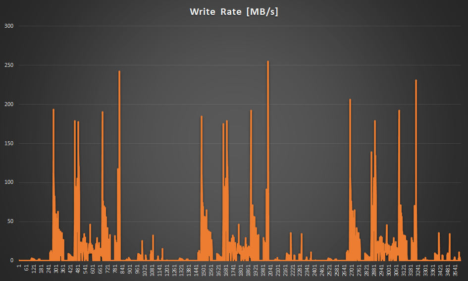

接下来刨除测试准备阶段的读写记录,只看实际性能测试部分的3个测试循环(对应上图中红框内部分)。在将读取和写入分开统计之后不难看出系统盘IO活动具有读多写少的特点,所以在满负荷压力测试中使用顺序读取而非顺序写入,其实也是比较合理的选择。
写入速度峰值的出现位置对应的正是Adobe设计应用测试的部分,而游戏加载以及Office办公应用的写入强度相对则低的多。
