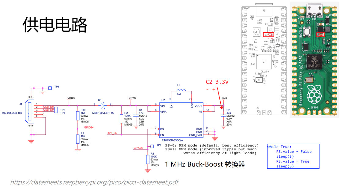

课程中以一个常见的Raspberry Pi Pico开发板的电源模块为例,介绍电源纹波测量的基本流程。Raspberry Pi Pico是一个小巧实用的MCU板子,供电由一颗来自RICHTEK的RT6150B完成,输出电压是3.3V。RT6150B是一个Buck-Boost转换器,因此输入电压既可以高于也可以低于3.3V。板子的供电来自USB接口的5V,实现的是降压转换。值得注意的是,RT6150B有一个Power Save Mode(PSM)。当芯片的7脚(PS)拉低时,PSM启用,芯片工作在PFM模式,效率较高,但是纹波也较高。当PS拉高时,PSM禁用,芯片工作在PWM模式,轻载时效率降低,但是纹波也较低。
实际测量时,我们通过软件控制PS拉低或拉高,从而使供电模式在PFM和PWM之间切换,进而对比二者的差异。测量点位方面,供电输出处有一颗电容C2,我们可以测量C2两端的电压来测量纹波。
