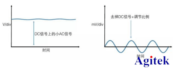

左侧AC+DC信号。右侧去掉了DC分量, 成比例缩放AC分量,以改善分辨率
4、使用探头的DC偏置来测试小的AC信号。在涉及大电压时,人身安全及设备可靠性至关重要,以便检验最大电压完全落在测试系统的“绝对”或“非破坏”最大输入指标内。此外,为准确测量,非常重要的一点是信号要保持在标称工作范围内(如有源探头的线性范围或动态范围内)
如果说接近低电平的小信号测量极具挑战性,那么测量位于大DC电压信号上的低压AC信号的难度则要大得多。在电源上进行纹波测量是这种应用的常见实例。进行DC 偏置可能会涉及探头设置以及示波器前端设置。在DC 偏置上测量低电压信号最简单的技术是使用参考地电平的探头采集整个信号,然后测量AC分量 (图10左图)。DC偏置技术不允许AC、信号测量全面利用测量系统的动态范围,信噪比会很差。
