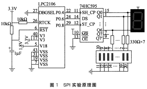

Proteus和Protel、EWB等软件相似,绘制原理图都要先从器件库里取出所需的元器件符号并在绘图区布局好,同时编辑好元件的参数,接着进行连线,添加必要的网络标号等步骤。下面通过一个简单的实例说明如何使用Proteus软件实现ARM(以LPC2106为例)系统的设计与仿真。实例以 LPC2106控制器为核心,使用硬件SPI接口与74HC595进行连接,添加必要的外围电路,控制74HC595驱动LED数码管显示。电路原理如图 1所示。LPC2106的P0.4(/SCK/CAP0.1)、P0.6(/MOSI/CAP0.2)和P0.8(/TxD1/PWM4)分别与 74HC595的SH_CP、DS和ST_CP相连来控制74HC595,74HC595的输出Q0~Q6分别与数码管和LED相连,控制它们的实时显示。

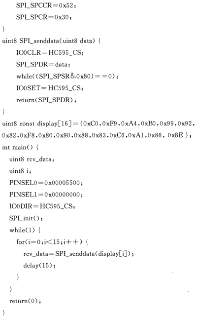

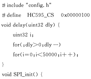

这里主要说明“main.C”的编写,要实现的功能是使用硬件SPI接口输出0~F的数据,通过74HC595控制LED数码管显示0~F字符,同时控制4个LED显示对应的十六进制数。程序源代码如下:

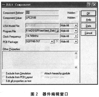

在原理图中双击微控制器LPC2106,出现一属性设置窗口Edit Component,如图2所示。在其中的ProgramFile中添加上面生成的spi.hex文件的路径,单击OK完成设置。
