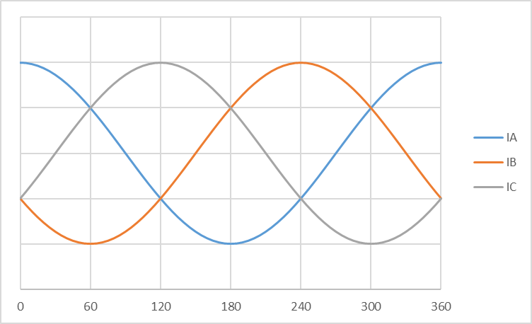

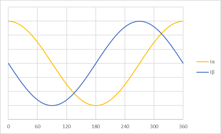

使用克拉克变换(方程 1)将三相(A、B和C)电流(图 2)转化为α电流和β电流,如图3所示。
图2. 三相电机电流(IA、IB和IC)
图3. 克拉克变换的输出Iα and Iβ
观察Iα和Iβ可以发现它们类似于cos和sin函数。事实上,当它们在x-y坐标平面上绘制函数图像时,结果就是一个圆(图 4)。

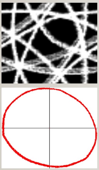

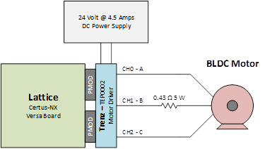

该类数据集代表了由于电机绕组过热或烧毁造成的早期电机故障。通常情况下,由于制造公差或电机驱动器故障,一个绕组会先于其他两个绕组发生故障。将电阻分别与两个“正常的”绕组串联,可以很好地模拟这种故障模式。图5显示了模拟绕组A中“短路”的情况。图6展示了这种情况下产生的折叠图像和原始图像。该圆已变形为长轴在x轴上的椭圆。表1总结了三个电机绕组高电流导致的变形。
图5. 电机绕组A的高电流
图6. 绕组A电流较高情况下电机的PDM图像(Bad_Robot_D.jpg)
