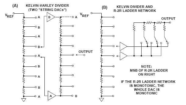

图1显示了两类分段电压输出DAC。图1A中的架构有时称为Kelvin-Varley分压器,由两个或更多“串DAC”组成。第一级与第二级之间存在缓冲器,因此第二个串DAC不会加载第一个串DAC,该串中的电阻值无需与另一个串中的电阻值相同。然而,各串中的所有电阻必须彼此相等,否则DAC将不是线性的。示例的第一级和第二级均为3位,但为了具有普遍意义,我们称第一(MSB)级的分辨率为M位,第二(LSB)级的分辨率为K位,总分辨率为N = M + K位。MSB DAC具有2M个等值电阻,LSB DAC具有2K个等值电阻。
图1:分段式电压-输出DAC
当然,缓冲放大器具有失调,这可能会在缓冲分段串DAC中造成非单调性。在缓冲Kelvin-Varley分压器缓冲器的更简单配置中(图1A),缓冲器A总是“低于”(电位低于)缓冲器B,LSB串DAC上标“A”的额外抽头是不必要的。数据解码电路仅为两个优先级编码器。然而,在此配置中,缓冲器失调可能会造成非单调性。
但是,如果将MSB串DAC的解码电路做得更复杂一点,使得缓冲器A只能连接到MSB串DAC标“A”的抽头,缓冲器B只能连接到标“B”的抽头,则缓冲器失调将无法造成非单调性。当然,LSB串DAC解码必须改变方向, 缓冲器需要跳跃连接到另一端,LSB串DAC的抽头A和B不需要交替,但这需要略微复杂一点的逻辑,而性能的提高证明这样做是值得的。
也可以不使用第二个电阻串,而是使用一个二进制DAC来产生三个LSB,如图1B所示。制造极高分辨率的R-2R梯形电阻网络非常困难,更确切地说,很难将其调整为单调性。因此,常见的情况是LSB使用由梯形电阻网络,2到5个MSB则使用其它结构来合成高分辨率DAC。图1B所示的电压输出DAC由一个3位串DAC和一个3位缓冲电压模式梯形电阻网络组成。
