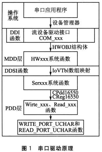

如图1所示,串口应用程序通过设备管理器调用mdd.c中MDD层的标准流设备驱动接口COM_XXX,在COM_XXX中通过结构体 HW_INDEP_INFO中HWOBJ结构体调用串口硬件操作函数HWxxx;然后在cserpdd.cpp中GetSeri-alObject函数通过HW_VTBL类型数组IoVTb1将HWxxx映射为Serxxx系列函数,Serxxx系列函数则调用CSerialPDD类中的成员函数(其中的纯虚函数由CserialP-DD的继承类CP-dd16550实现,真正与物理底层操作的是CPdd16550的数据成员CReg16550中的 Write_XXX、Read_XXX函数);最终通过调用WRITE_PORT_UCHAR和READ_PORT_UCHAR系统函数来实现。

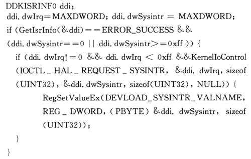

在Clpc32xxPdd16550UART的Init函数中,GetIsrInfo以串口的Active注册表键为依据查出物理中断号,并保存在 DDKISRINFO结构体的dwlrq成员中。KernelloCon-trol函数将物理中断号转换为逻辑中断号,符合条件就将逻辑中断号回写到注册表中。相关代码如下:

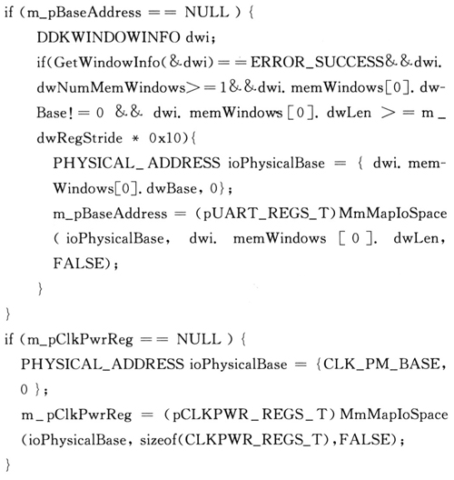

在MapHardware中,用GetWindowInfo根据串口的Active注册表键获得串口的全部I/O端口和内存地址信息,然后用 MmMapIoSpace函数将串口物理地址和相关控制寄存器地址转换成内核进程的虚拟地址,以便后面对寄存器进行操作,部分代码如下:

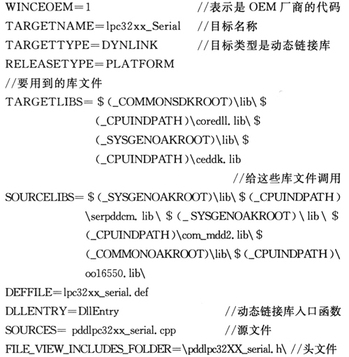

上述工作结束后,就要添加串口的注册表。以串口3为例,主要是设置动态链接库DLL、设备基地址、中断号、前缀名、被加载的顺序等。根据注册表的 DeviceArrayIn-dex、CreateSerialObject就可以构造标准串口或高速串口类实例了, DeleteSerialObject在退出驱动时删除实例。具体代码如下:
