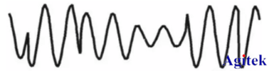

无线电发展初期,测试工程师所面对的大多数是连续波、调幅、调频、调相或脉冲信号,这些信号都是有规律可循的。例如,连续波(如图 1)调频或调相信号的功率测量都是很简单,只需要测量其平均功率;调幅信号(如图 2)的功率与其调制深度有关,而脉冲信号的特性是以脉冲宽度和占空比来表达。对于以上这些模拟或模拟调制信号,射频功率测量所关心的基本上都是平均功率和峰值功率。

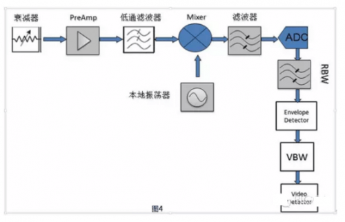

频谱分析仪(以下简称频谱仪)是一种基础的频域测试测量仪器,图 4 为采用数字中频技术频谱仪的基本工作原理。被测信号经过低通滤波器后进入混频器,与同时进入混频器的本地振荡器信号进行混频。由于混频器是非线性器件,所以会产生互调信号,落入滤波器的信号经过 ADC,再依次进入中频滤波器,包络检波器,视频滤波器,视频检波器,最后将轨迹显示在屏幕上。

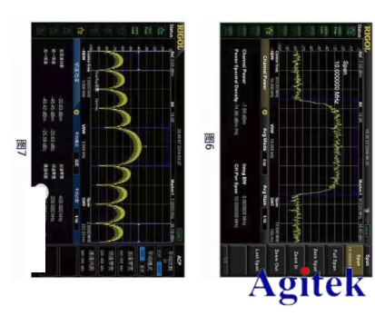

3)频谱仪可以测量信号的频率分量,并且可以进行窄带测量。例如 RIGOL 公司的 DSA875 具备的信道功率与领道功率等高级测量功能,如图 6,图 7。

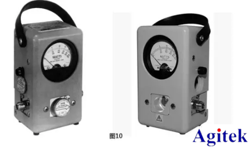

通过式功率测量是对吸收式功率测量法的一种扩展应用,解决了吸收式功率计测量大功率和 VSWR 的局限性。通过式功率测量最大的意义就是可以测量放大器或发射机在大功率状态下与负载的匹配。提到通过式功率计,很多人会联想到一个产品——Bird 43(图 10),由 Bird 公司 1952 年发明,至今仍在生成与应用。
通过式功率计的核心器件是定向耦合器,通过测量通过功率计的正向功率与反射功率计算出 VSWR,这种测量方法有以下特点:
1)通过式功率计具有大功率测量能力;
2)不能测量幅度很小的功率;
3)通过式功率计受到定向耦合器的带宽限制,测量带宽相对频谱仪与吸收式功率计要小很多;
4)通过式功率计可以测量发射机与负载(天线)之间的大功率匹配。
