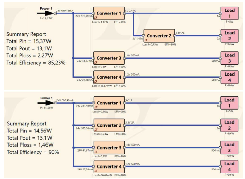

使用LTpowerPlanner有两大优势。首先,通过简单的架构计算,可以确定对整体效率有利的各个转换级的配置。图2所示为相同电压轨的两个不同架构。底部架构的整体效率略高于顶部架构。不进行详细计算的话,这一点并不明显。而使用LTpowerPlanner时,立即会显现这种差异。
LTpowerPlanner的第二个优势是提供条理清晰的文档。图形用户界面可提供清晰的架构草图,这一可视化工具在与同事讨论和记录开发工作时会非常有用。文档可以存储为纸质拷贝或数字文件。
图2.两个均具有效率计算功能的竞争架构

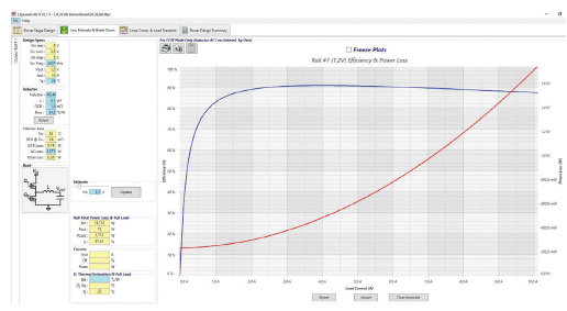

选择最优外部元件后,可使用Loss Estimate & Break Down(损耗估计和分解)按钮检查开关稳压器的转换效率。
然后会显示效率和损耗的精确图表。此外,还可基于外壳的热阻计算IC中达到的结温。图6所示为转换效率和热行为的计算页面。
对电路响应满意后,可进行下一组计算。如果效率不理想,可更改开关稳压器的开关频率(见图6左侧),或更改所选的外部线圈。然后会重新计算效率,直至获得满意的结果。
