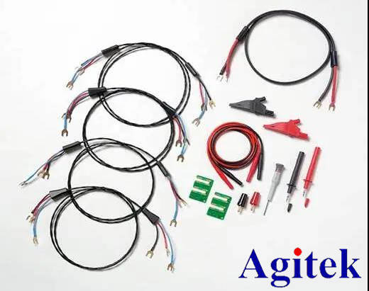

第二,在未接入被测样品之前,您可能会发现数字表上会显示一些数值,这是正常现象。使用前,校零可消除数字表内部放大器的零漂和失调。按下ZERO键进入校零菜单,电压电阻使用随机附带的四线短路片校零,这款四线短路片使用了特殊合金,时间常数小,专为校零设计。电流使接线端子开路校零。

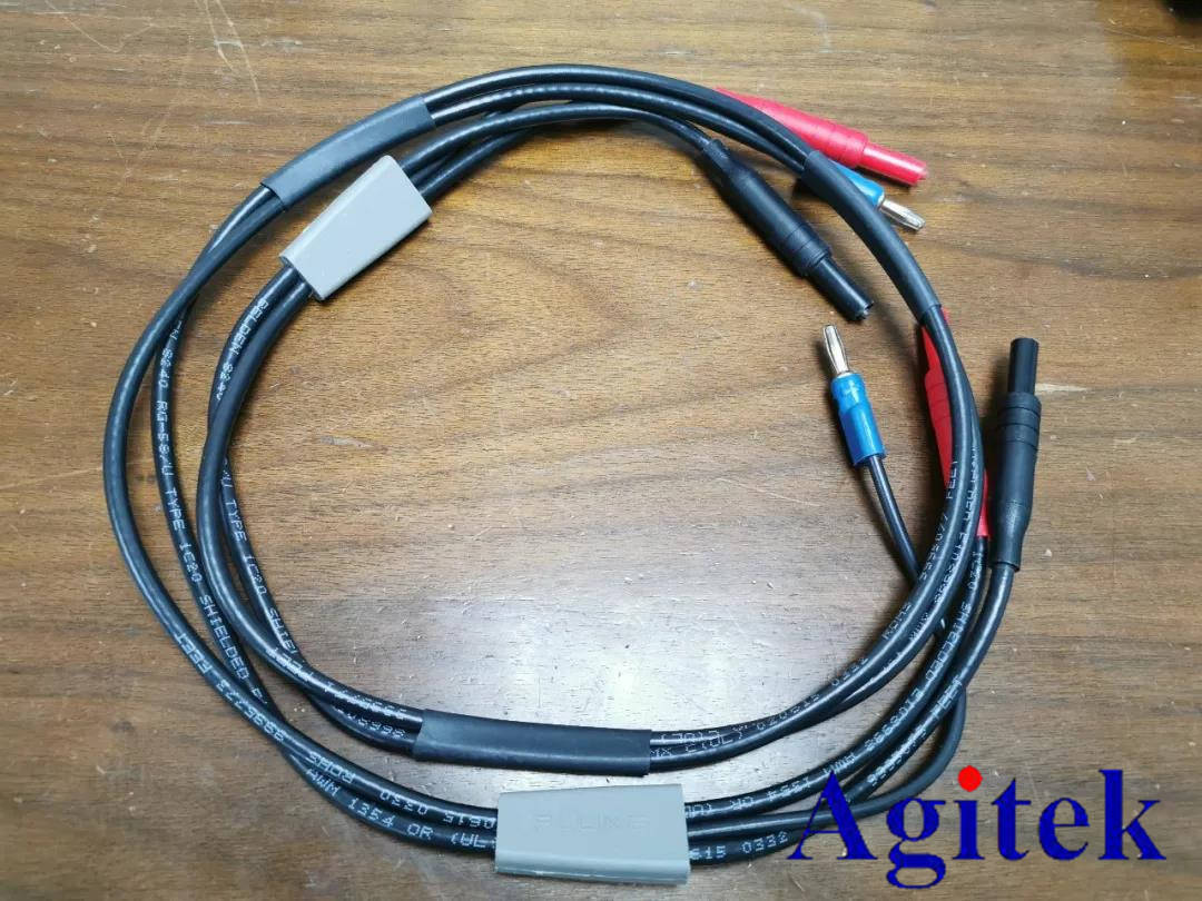

第二,测试线有助于获得理想的测试结果,应选择低热电势和有屏蔽的测试线。测试线的影响在低电流、高频率和大电阻尤为明显。
