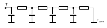

一般业界有两种等效热路模型来描述功率器件的热特性:连续网络模型和局部网络模型,又称Cauer 模型和Foster模型,或者简称T型模型和π型模型。如图1所示。
(a)连续网络热路模型
(也称Cauer 模型或T型模型)
(b)局部网络热路模型
(也称Foster模型或π型模型)
图1.两种热路模型示意图

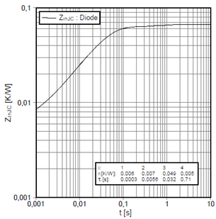

图2.英飞凌IGBT模块瞬态热阻抗曲线(基于Foster模型,示例:FF600R12ME4) (a)IGBT.png 图2.英飞凌IGBT模块瞬态热阻抗曲线(基于Foster模型,示例:FF600R12ME4) (b)反并.png
                (a)IGBT瞬态热阻抗曲线                  (b)反并联二极管瞬态热阻抗曲线
如图1(a),Cauer模型的结构比较真实的反应出真实的热阻热容物理结构。如果散热系统中每一层的材料的特性参数都已知时,可以通过理论计算公式来建立这种模型。并且,模块内的每一层(从芯片、芯片的焊接层、绝缘衬底、衬底焊接层、到底板)都有一对R/C参数来对应,因此通过图1(a)中的节点就可以得到每层物质的温度。但对实际系统,在热传递中很难确定热流在每一层中的分布,因此实际建模时一般不使用Cauer模型。
与Cauer模型不同,图1(b)中的Foster模型的R/C参数虽然不再与各材料层相对应,网络节点也没有任何物理意义,但是该模型中的R/C参数很容易从实际测量得到的瞬态热阻抗Zth曲线上拟合提取出来,因此该模型往往用于实际建模、仿真计算芯片的结温。英飞凌IGBT模块的数据手册上就分别给出了IGBT芯片与反并联二极管芯片的Zthjc曲线,以及基于Foster模型回路的四阶参数列表(以热阻ri和时间常数τi对应组合的形式),如图2所示为英飞凌FF600R12ME4模块的瞬态热阻抗曲线。
图2中给出的:
动态热阻曲线可表达为:
如果在动态温升过程中,IGBT模块的芯片损耗P(t)是已知的,IGBT模块底板温度是已知的,则IGBT及二极管芯片的结温均可由以下公式得出:
