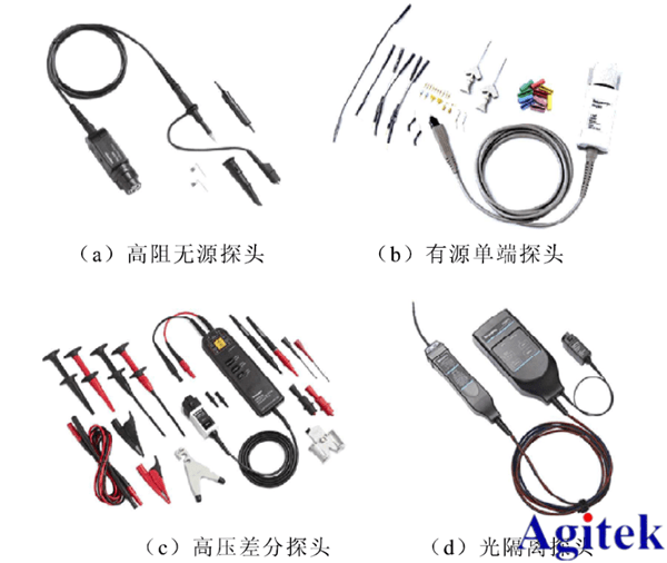

此外,根据待测电压大小,电压探头又分为高压探头和低压探头;根据带宽大小,电压探头又分为高带宽探头和低带宽探头。图1为几种典型的示波器电压探头,其中光隔离探头是一种具有高共模抑制比的差分探头。
图1. 典型示波器电压探头

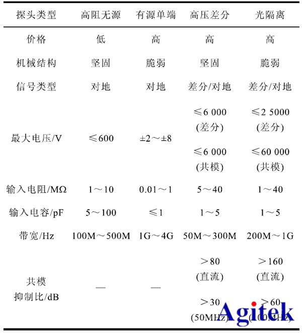

不同类型电压探头的性能指标一般具有较为明显的差异性,表1总结了典型示波器电压探头的基本特点和主要性能指标。
表1. 常用示波器电压探头的典型特性
