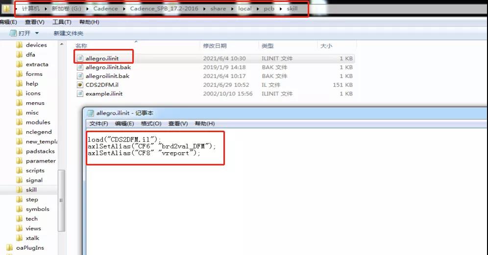

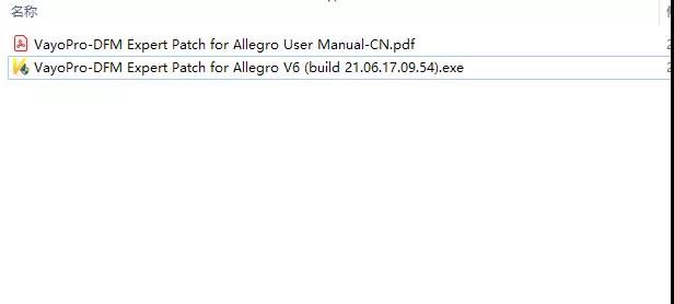

软件交互为例,在安装有 Cadence 软件的电脑上,安装望友 DFM 软件和上图插件文件。

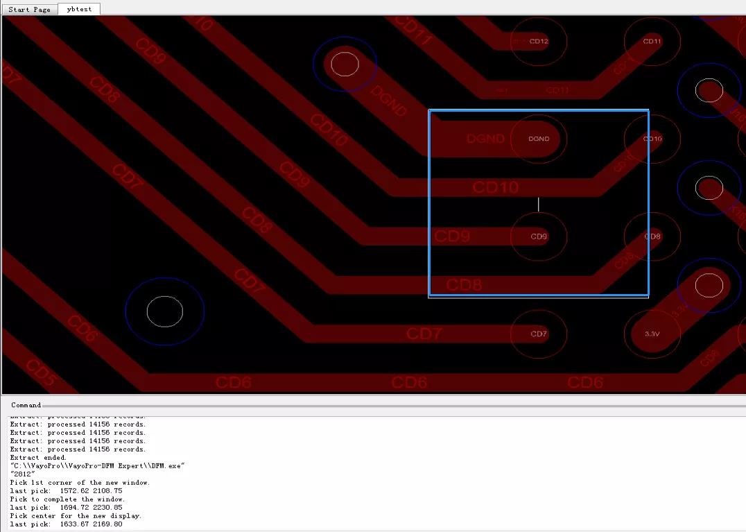

在 Cadence 软件中使用默认快捷键 Ctrl+F8,软件就会自动找到此位置,如下图 3 所示。
图 3. 交互定位
快捷键支持用户自定义,具体的修改路径如下图 4 所示。
图 4. 自定义修改快捷键
