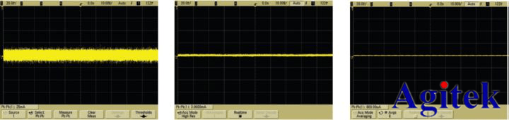

1) 带宽限制滤波器
大多数数字示波器均提供带宽限制滤波器,这些滤波器能够滤除输入波形中的多余噪声并降低噪声带宽,从而可以提高垂直分辨率。带宽限制滤波器可以采用硬件实现,也可以采用软件来实现。大多数带宽限制滤波器都能根据您的需要来启用或禁用。
2) 高分辨率采集模式
大多数数字示波器在正常采集模式下可以提供 8 位的垂直分辨率。某些示波器在高分辨率模式下能够提供更高的垂直分辨率,通常可达 12 位,该模式可以降低垂直噪声,提高垂直分辨率。通常,在应用了较慢的时间 / 格设置时,在屏幕上捕获到的数据点非常多,此时高分辨率模式具有很大的影响。由于高分辨率模式下的采集将对单个触发点相邻的数据点取平均值,所以会降低采样率和示波器的带宽。
3) 平均模式
如果信号是周期性的或是直流信号,您可以使用平均模式来降低示波器的垂直噪声。平均模式会多次采集周期性波形,并生成运行平均值以降低随机噪声。高分辨率模式会降低信号的采样率和带宽,而正常平均模式却不会。不过,平均模式会减缓波形更新速率,因为它要进行多次采集来计算波形的平均值,然后才能在屏幕上画出轨迹。当您选择大量平均值时,降噪效果比以上任何一种方法都要明显。
图 1. 有很多方法可以降低示波器的固有垂直噪声。
