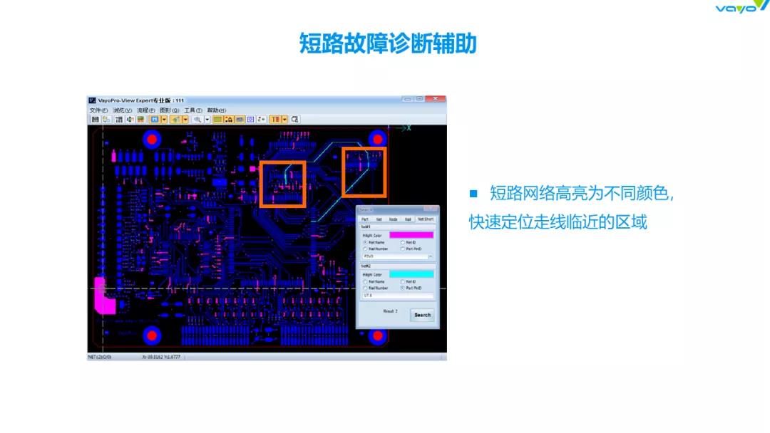

望友 VayoPro-View Expert 软件是一款专业的辅助维修诊断工具软件,可以直观呈现电子产品 Layout 视图,快速查询及定位元器件、引脚、网络、测试针位置;并可以实现与原理图交互查询&辅助短路故障诊断;同时也可以输出 DPMO、快速报价所需的数据。可以大大节省维修时间,节约成本。

图二 短路网络高亮

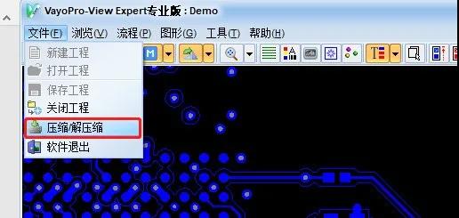

1. 将 ODB++ 文件转换为望友工程文件。
通过这种方式处理后的 ODB++ 文件,隐藏了所有内层线路,保留了所有的设计信息和网络连接关系。

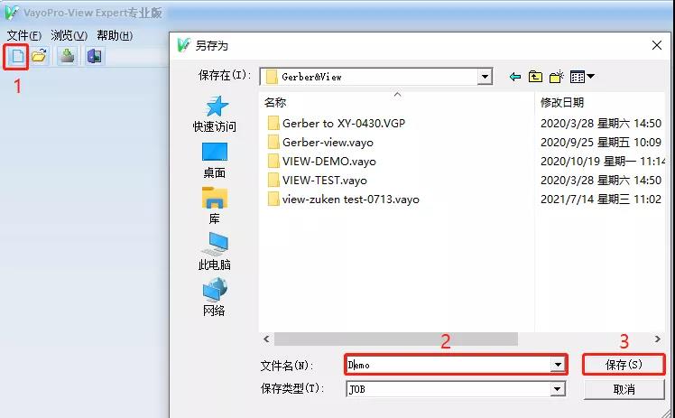

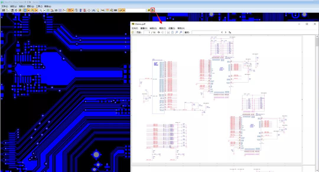

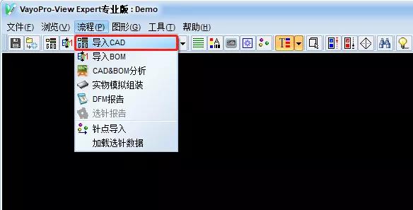

1)新建工程;
图 3. 新建工程
图 4. 导入CAD

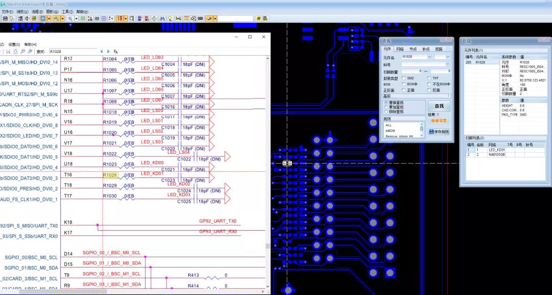

2)添加电气原理图数据;
图 5. 添加电气原理图
图6. 添加电气原理图查询效果

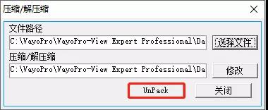

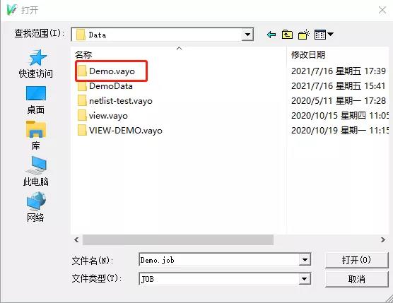

2. 代工厂解压缩望友工程。
1)工程解压缩(与上述步骤三方法相同);
2)打开工程;
图 9. 打开工程
图 10. 打开后查询
此时,打开的工程包含所有的网络信息和电气原理图,维修人员可以在 View Expert 软件中进行快速故障诊断和网络查询。
