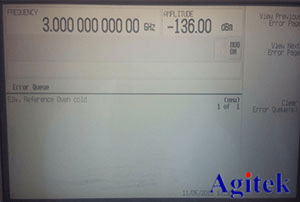

信号源也是电子工程师常用的仪器之一,很多客户在使用信号源时发现,在测试测量中会出现一些异常现象, 例如:使用E4438C时开机后发现屏幕出现错误提示:
这是由于开机时晶振体没有预热导致,几分钟后错误信息就会消失。所以当我们的仪器出现问题时,可以通过以下几个方法判断是否真的坏了再决定是否报修:

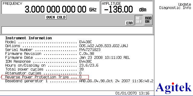

3.反向功率保护及检测(E4438C)

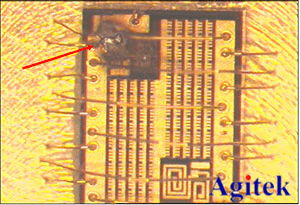

1. 避免信号源过载(典型的反向保护功率电平30dBm)
输出信号反射或外部偏置,导致前端过载损坏。
测试前,把信号幅度减至最小安全电平,避免信号对信号源的输入输出端口造成意外冲击。

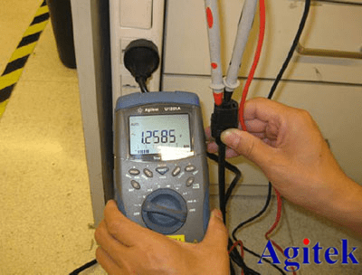

三)检测交流电源的质量和极性
电压偏差;220V(+5% /-10%)
频率偏差;(50 Hz +/-1%)
谐波 (波形畸变);(小于 5%)
瞬间冲击电压不能大于100V
三相电压不平衡度(小于20%)
四)良好的接地
1. 使用仪器附带的三相电源线
2.零线和地线压差小于2伏,火线和地线压差220伏
