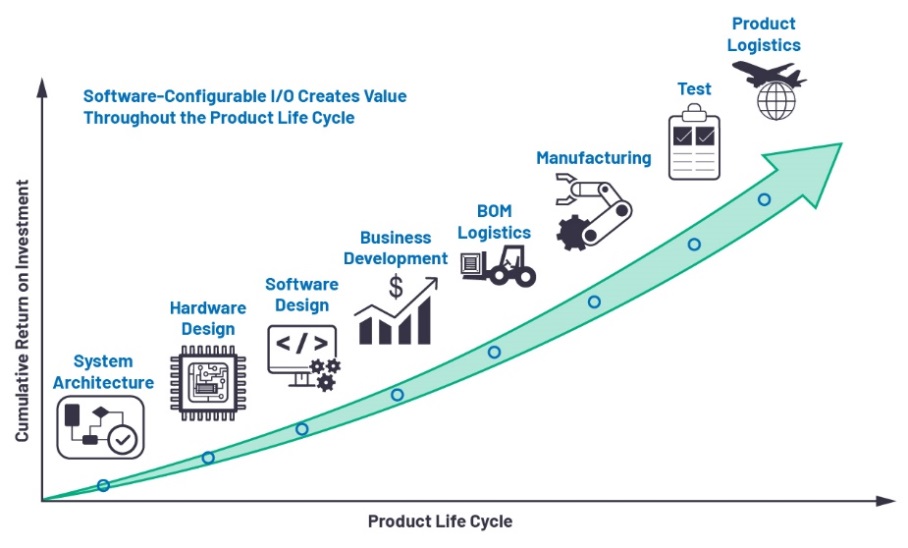

图1.利用AD74412R可在每个开发阶段提高投资回报率

根据需要重新配置通道的能力是消除用不着通道的正确方法,但单凭这点并不能解决控制器设计的其他缺点。关键概念是集成,通过集成简化通道设计、减小尺寸并提高性能。借助集成解决方案,利用软件命令便可轻松配置任何通道的功能。软件可配置的输入/输出(I/O)技术为简化设计重用和平台化提供了可能性,最终将能降低BAS解决方案的总拥有成本,并为楼宇自动化控制器的整个产品生命周期创造价值(参见图1)。

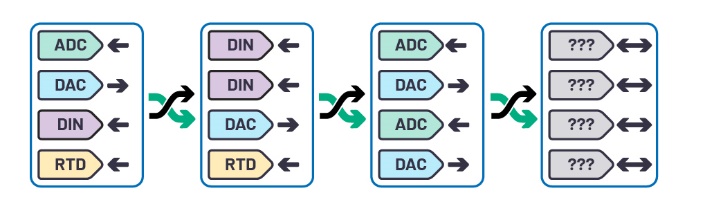

定义好产品之后,设计即启动。在此阶段,设计重用充分显示了其重要性。与分立实现不同,集成且可配置的I/O可以快速迭代,缩短开发时间,并释放宝贵的资源。硬件和软件设计均从资源密集型、冗长、多产品变体开发转向通过单一设计来满足众多需求,这样可减少研发时间和成本,同时保持成熟架构的高可靠性和稳健性。利用集成式可重新配置设计的“任何引脚提供任何功能”方法,满足不同应用的需求要容易得多(参见图2)。
图2.软件可配置I/O使任何引脚可提供任何功能

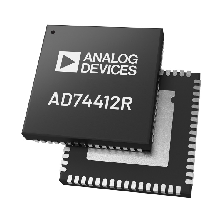

为了克服分立设计的缺点,ADI公司开发了完全可通过软件配置的I/O AD74412R。该器件将分立信号链集成在单个芯片中,并提供四个完全可配置的通道。从产品定义到设计和生产,再到安装与运行,AD74412R可在整个控制器生命周期中创造价值。它是市场上的第一款此类产品,为客户提供一种简便的方法来增加投资回报,同时缩短产品上市时间和收益时间。
图4.完全可通过软件配置的集成I/O—AD74412R
