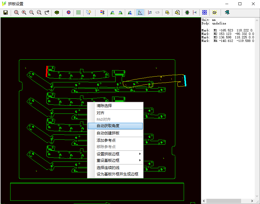

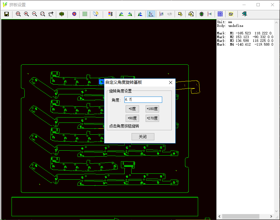

3)   在 A板外形上选特征(蓝色线段),然后在钢网图纸上也选一个相同位置的特征(红色线段),右键菜单“自动获取角度”(如下图4),软件会自动计算出 A 板和拼板上对应摆放位置的角度差,如下图 5 所示偏差值为6.7°,点击“+180度”按钮即可执行角度旋转,自动将 A 板旋转为和拼板图纸上一样的摆放角度(如下图 6 );
图 4. 自动获取角度
图 5. 执行旋转偏差
图 6. 旋转完成

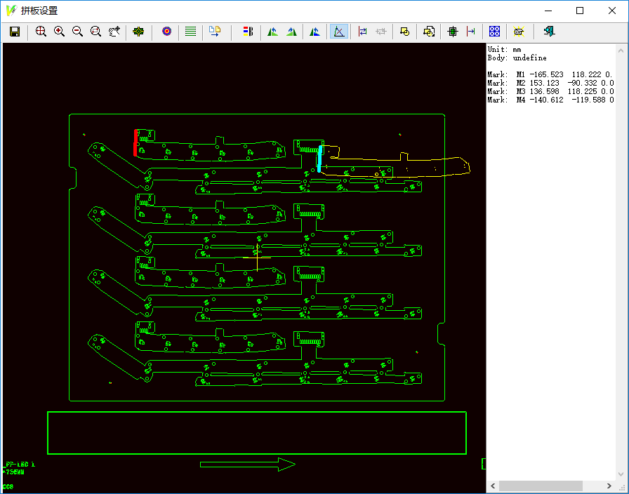

4)   选特征点(如下图 7)执行图层对齐,将 A 板移动至与拼板位置重合(如下图 8)(与望友免费订阅版 Gerber View 软件层对齐方法一样,此处不再讲对齐过程);
图 7. 选取特征进行层对齐
图 8. 层对齐完成

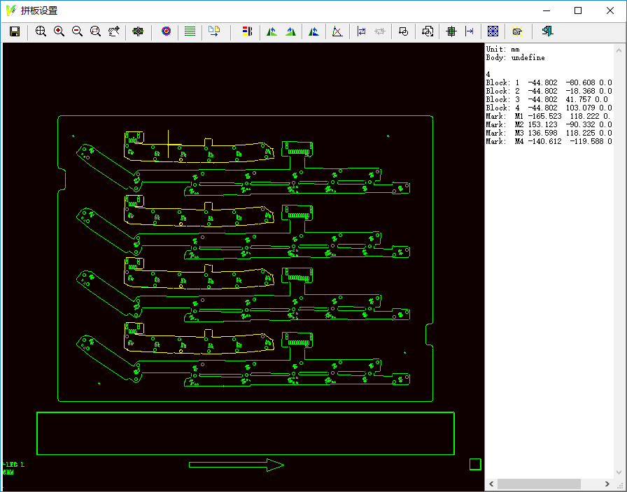

5)   在拼板图纸上选中 A 板外形的 2~3 个特征(如下图9),执行“自动提取拼板”,软件会自动扫描拼板图纸并识别出具体的 A 板位置(有多少 A 板就会识别出多少个 A 板位置),如下图 10。
图 9. 选择特征
图 10. 已找出所有 A板位置

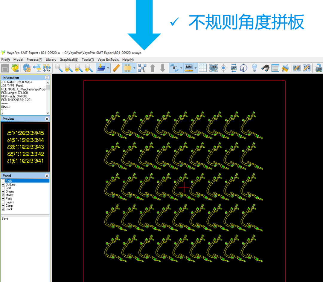

在实际场景中,可以是“A+B+C+D”等任意数量、任意角度拼在一起,SMT 编程处理方式和上面介绍的方法一致。以下展示望友独家专利技术,具备支持任意复杂拼板能力。
图 13. 望友专利技术支持任意角度拼板
