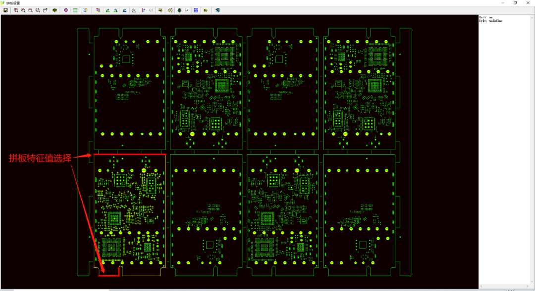

第二步:在单板和拼板框上分别选取对应的特征值,然后点击鼠标右键选择“对齐”,完成单板和拼板框自动对齐,如下图二所示
图二

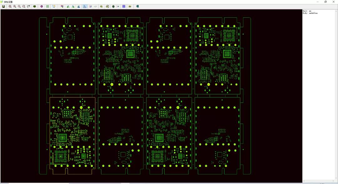

第三步:在拼板框中选择第一块板的特征值,如下图三中的红色线段便是我选中的特征值(注:特征值可以是任意线段或弧线,但必须是每块板上有且仅有的共同特征线段和线距,不允许发生方向相反、镜像等偏差);
图三

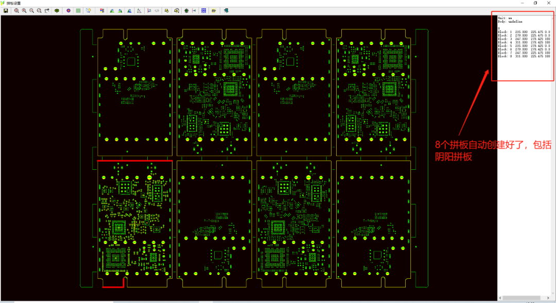

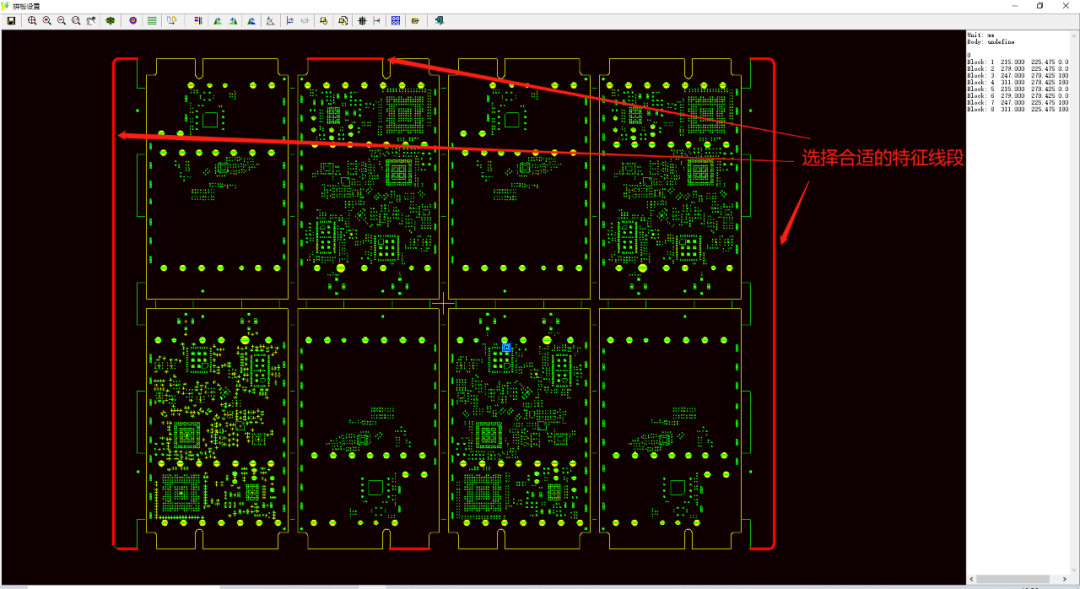

第四步:点击右键,选择“自动创建拼板”,此时拼板已完成,结果如下图四;
图四

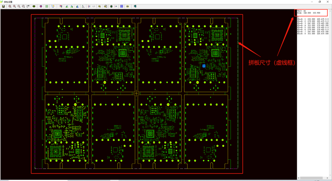

第五步:设置拼板框。同样选择特征值,如下图五,然后点击右键选“设置拼板边框\使用框选尺寸”,拼板框设置已完成,如下图六所示;
图五
图六
