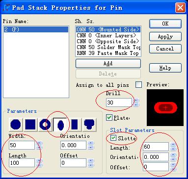

请问:
在pads中,带焊盘的矩形孔(或者方孔)怎么做出来的? protel dxp可以直接做出来吗?

45788fenghaili 发表于 2011-9-28 20:54
这个不是椭圆形的焊盘吗?

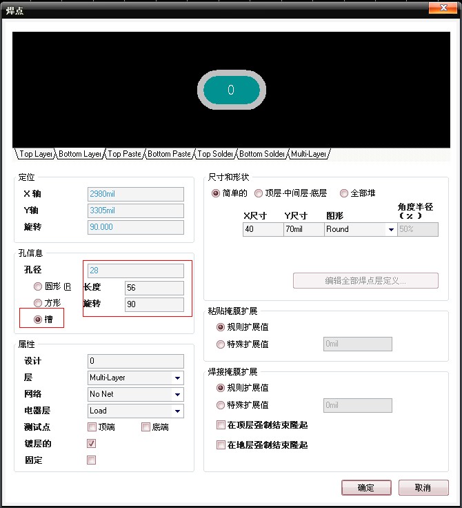

gsywm
PROTEL Dxp不可以直接设置,但ALTIUM DESINGER的任意版本都可以直接设置
